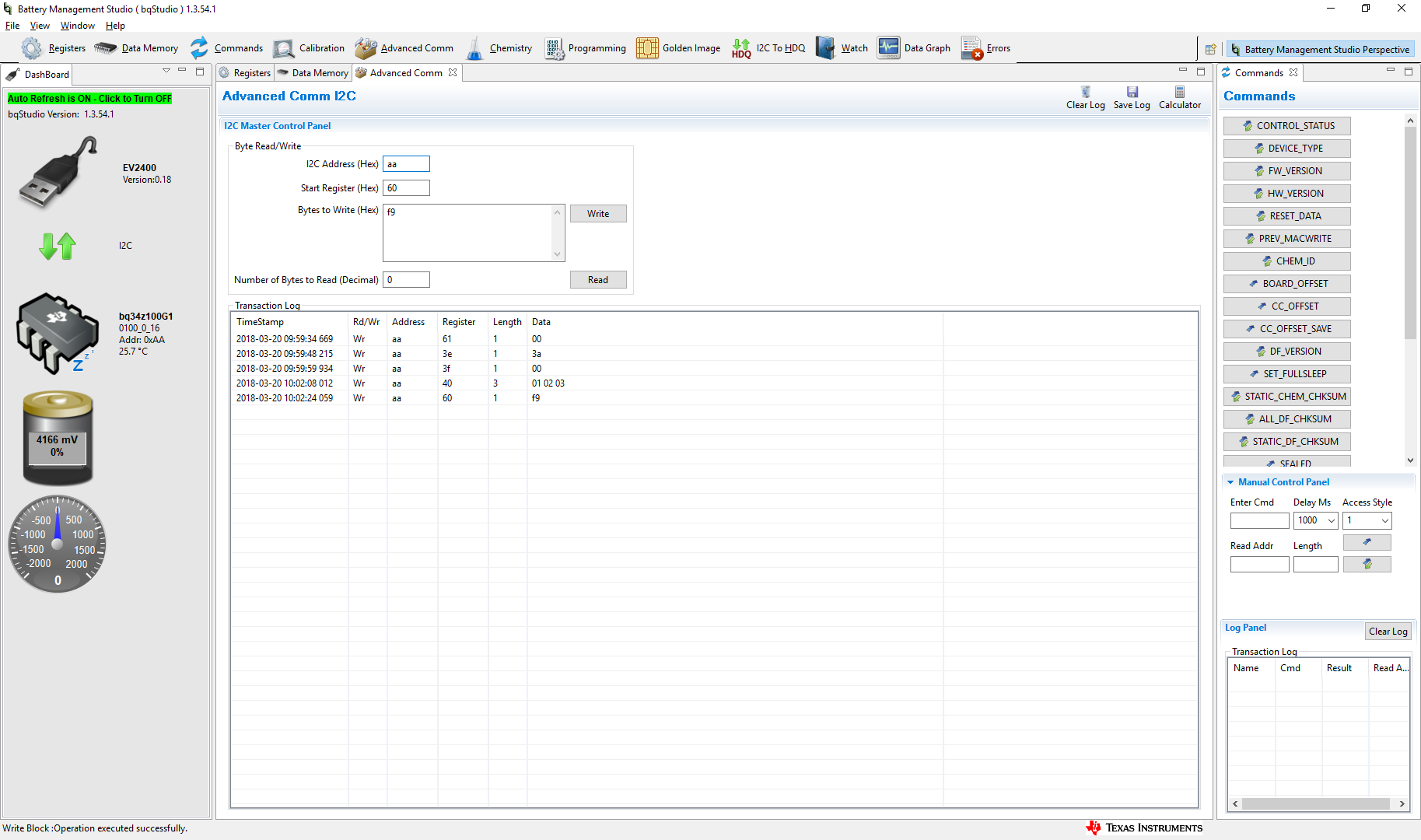

    大家好、感谢您的回答、
    下面是我使用公式发送的命令的屏幕截图:
    之后、我尝试读取块 A 数据、但它全部是00、而不是我所写的01 02 03。 我发送的命令是否正确?
    我希望得到进一步的支持。
    尊敬的 Lukasz:
    您的命令正确。
    我可以看到块 A 数据 已更改。 在仪表板中禁用自动刷新并禁用睡眠模式后,是否会重试?
