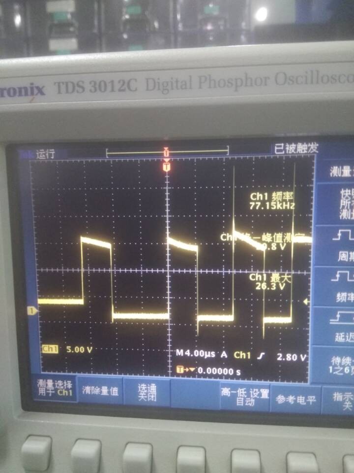

为什么输出开路时输出电压仅为输入电压的一半? 而且、电感仍然具有非常明显的异常声音。
您能否提供一些建议和分析方向?

* SCH
*空载波形#1
*无负载波形#2
    您好、Gary、
    开路输出并不是 LED 驱动器的典型操作。 但您看到的行为是器件在输出打开时的正常运行。 它将正常切换、以便为输出电容器充电至 VIN、然后进入100%占空比模式、尝试斜升 VIN-CSN 感测电压。 它将保持完全导通、直到启动电容器开始充电、然后开关关闭、输出放电、直至启动能够再次充电。
    因此、平均输出电压不会等于 VIN、除非开关可以无限期保持开启状态。 您看到的是正常情况。
    克林特
