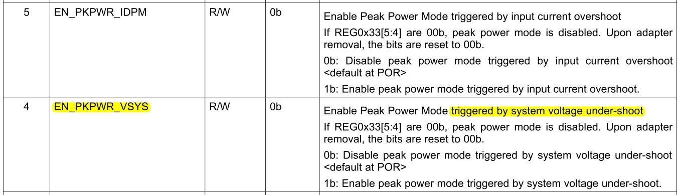

我知道峰值功率模式可由 REG0x33[4]或 REG0x33[5]设置。 输入电流过冲阈值可由 ILIM2_VTH 设置、但我找不到系统电压下冲阈值。 因此、请告诉我、对于峰值功率模式下的系统电压下冲、应参考哪个参数。

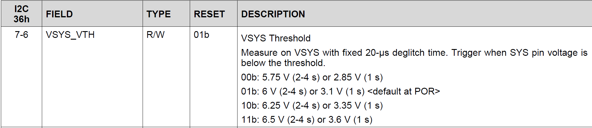

    系统电压下冲在 ProchotOption0寄存器(I2C 地址= 37h/36h) VSYS_Vth 中定义。

    感谢您的评论。 让我来详细了解一下峰值功率模式。
    如果由于输入浪涌电流而启用峰值功率模式、则通过将输入电流达到 ILIM2来启用该模式。 启用峰值功率模式后、将应用 ILIM2。
    然后、我想知道在 VSYS 欠压情况下启用此模式的情况。 如果 VSYS 被压降为 VSYS_VTH、是否也会应用 ILIM2?
    Satoshi
    您好、Satoshi、
    是的。 当峰值功率模式被启用并且充电器检测到输入电流浪涌时、它首先将 ILIM2应用于 TOVLD、然后将 ILIM1应用于最大 TMAX–TOVLD 时间。
