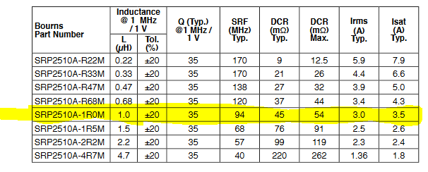

-我们使用了线圈 SRP2510A-1R0M 和以下参数:
