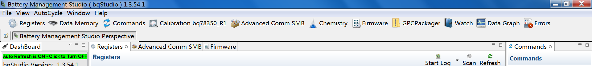

      对     从下载  的.srec 文件进行编程后,无法检测到我的芯片  。   www.ti.com/.../toolssoftware。
 我应该怎么做?
    您好、Feiyue、
    您是否尝试了"Firmware"选项卡中的"Execute"按钮? 此外、您是否尝试对 IC 进行下电上电?
    您是否对 bq78350-R1或-R2进行了编程? 两者都应该正常。
      默认情况下、选择编程后执行功能。 我想我 没有 改变它。
          在对  IC 进行编程之前、我没有做任何事情 、只是  我对  芯片进行了解封。
    您 的意思是 、我应该  对  IC 进行下电上电或 执行  学习 周期、以便 使用      .srec 文件对芯片进行编程?
    我的芯片 是 bq78350-R1。
    如何 执行   bq78350的学习周期?    我的 bqStudio 接口没有"学习周期"标签?
    对于大规模生产,在对固件进行编程之前,是否应该为每个 bq78350执行学习周期?
    我没有配置 bq78350的数据闪存。 也许我没有选择"编程后执行"功能。
    是否可以再次检测芯片?我该怎么办? 或者我必须替换我的芯片?
    您好、Feiyue、
    您是否断开电源并重新接通电源以查看通信是否恢复?
    在对 FW 进行编程之前不要执行学习周期。
    我已尝试断电并重新接通电源。 但没关系
