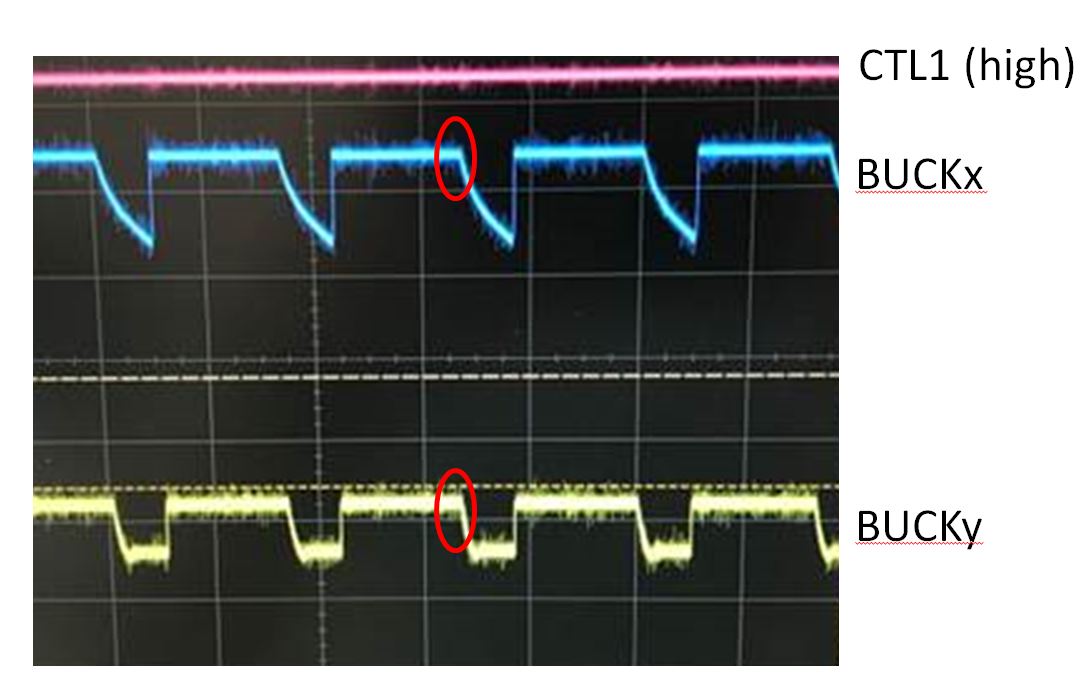

    您好 Jeffrey、
    您是否曾使用示波器查看过输出电压? 进行这些电压测量的一个潜在原因是如果存在电源故障、器件将关断并重新启动。 当由数字万用表取平均值时、它看起来比预期的电压低。
    TPS650864的 SHUTDNSRC 寄存器可用于弄清器件关断的确切原因。

    您好 Jeffrey、
    如果任一被启用的输出上存在欠压或过压、则会触发电源故障。 如果您在示波器中看到类似的波形、则可能是电源故障:
    在本示例中、当红圈出现时、该器件会感应到其输出之一已被拉高或短接至 GND、并开始紧急关断。 在紧急关闭完成后、它会看到系统已将 CTL1设置为高电平、并再次开始上电过程。
    要确定发生电源故障的位置、可以读取 PWR_FAULT_STATUS1和 PWR_FAULT_STATUS2寄存器。 如果 发生电源故障以外的其他情况、您可能还需要检查 SHUTDNSRC 寄存器。
    如果不想读取寄存器、可以手动检查每个输出。
    您没有注意到 BUCK1、BUCK2和 BUCK3上的电压。 他们是否按预期工作?
