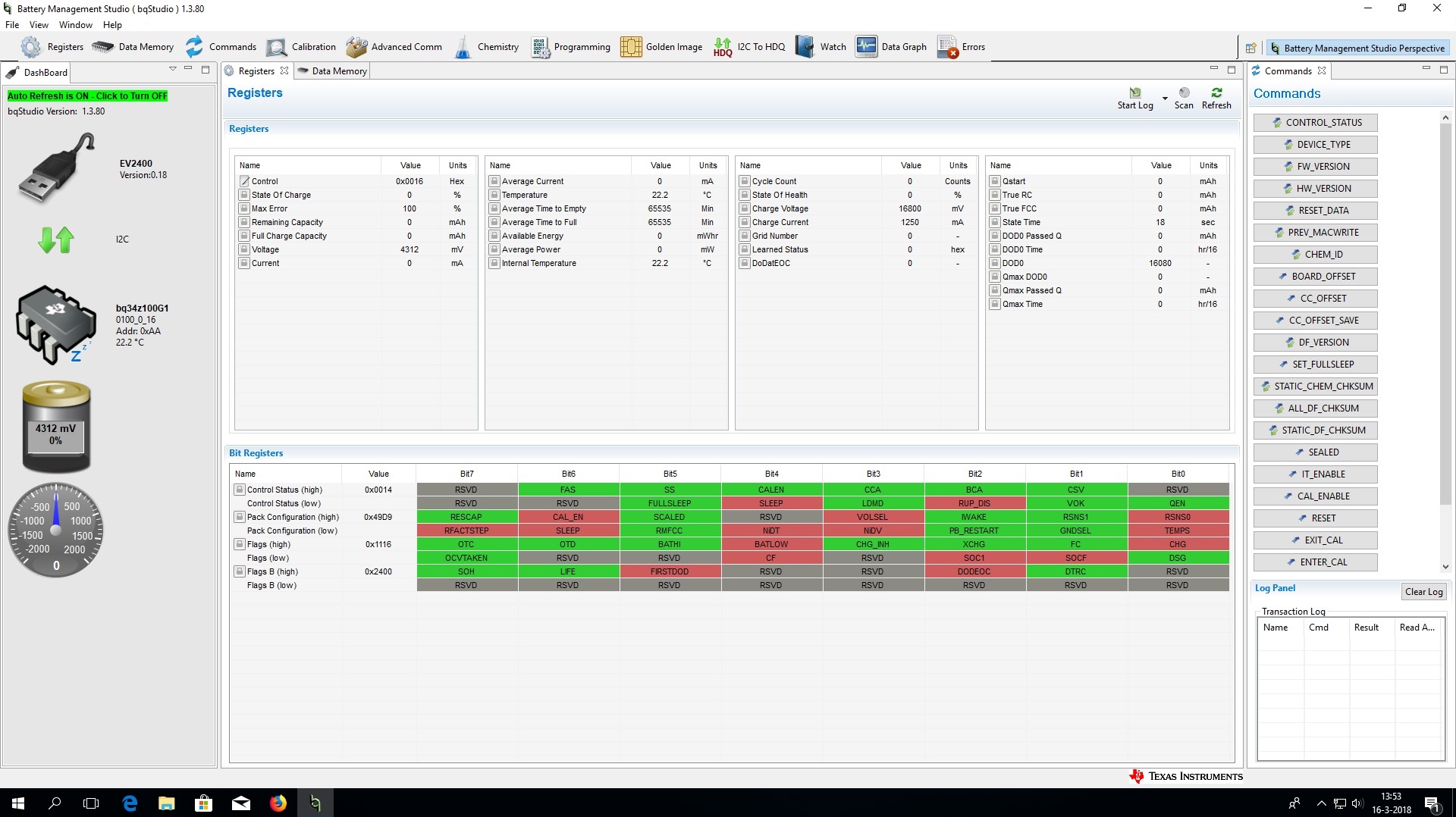

我一直遵循数据表中的分步设计流程第8.2.2.1章、并且总是(但一次)停止校准。 这是我第一次工作、但我不知道我做了什么不同。
我尝试了一些不同的选项并更改了顺序、甚至更改了我在论坛上找到的 BQstudio 配置文件。 在数据变化期间、测得的电压已经从大约240mV 变为4000+ MV。 但它仍然大约为1000mV。
我已经多次默认、有时会遇到不同的问题。 但大多数情况下、数据超出范围。
有时 BQstudio 在顶部看起来完全不同、并且有很多选项、我得到的校准故障是器件的确认问题、侧面的图像显示"zzz"处于睡眠状态。 将在再次发生时进行屏幕截图。
随附的文档是我的最后一次尝试。 我从默认开始、并逐步浏览数据表。 当我启动时、EVM 上的所有外部灯都打开、在路线上的某个位置、它们都关闭了、电压为4312mV、但实际上是5220mV。
提前感谢、
Karolijn

    你(们)好、Karolijn
    它看起来监测计处于睡眠模式。 您是否会禁用 Pack 配置寄存器中的 SLEEP 位?
    感谢您的回答、很抱歉您的回答较晚。

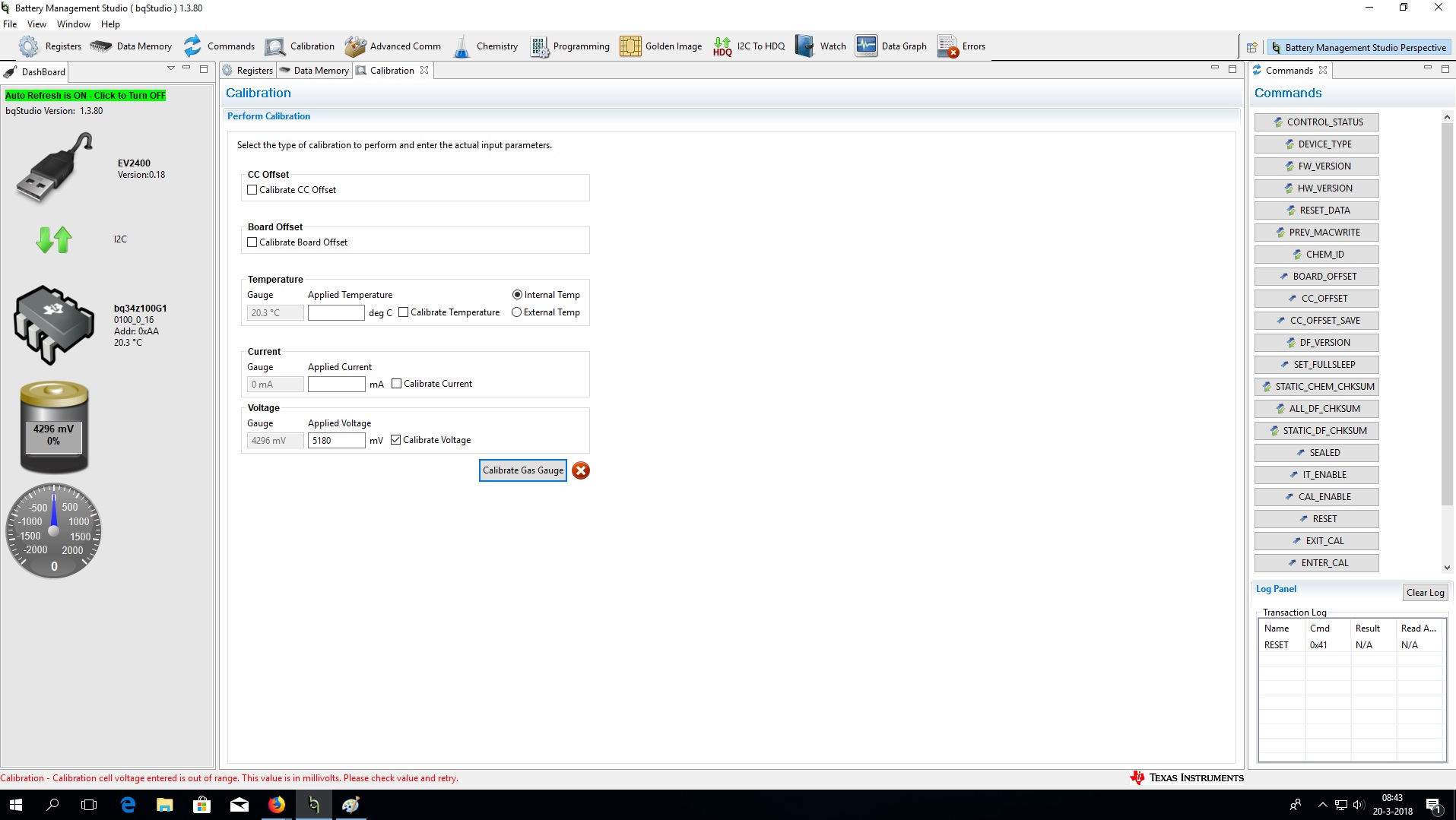

    我禁用了睡眠、但仍显示"Calibration cell voltage entered is out of range.(输入的校准电池电压超出范围。)" 该值以毫伏为单位。 请检查值并重试。'
    尊敬的 Ka:
    您输入的电压很高、因此它无法校准。 施加的最大电压为4900mV。
    但在数据表中、它说它适用于高达65V 的电池组。 如果使用正确的分压器、它应该能够具有正确的电压、对吧? 此外、我在这个论坛上看到了很多具有更高电压的人。
    我从这里的其他谈话中了解到、如果您有正确的分压器、您应该能够填充正确的电压。
    除了无法填充正确的电压之外、我只是尝试填充另一个较低的电压、这将提供错误"读取写入的数据比较失败"。
    e2e.ti.com/.../636626
    该曲目、尤其是该消息解决了该问题。 我重新安装了 BQstudio 1.3.54.1 (直到现在只在1.3.80内部版本1中工作)并替换了该文件。
    您好、Gorka、
    当您从版本1.3.54.1升级到1.3.76时,是否在以前的安装中安装了?
    请确保您使用的是器件的最新 bqz 文件、因为随1.3.54.1版本分发的 bqz 文件存在问题、该版本已在1.3.76构建3版本中修复。
    请尝试以下任一项/两项:
    a)重新安装
    1.全新安装 bqStudio 1.3.76内部版本3
    b)修复 bqStudio 1.3.54.1的文件
    1.下载 bqz 文件的这个特定16版本(我知道您之前已经从网站下载过、但让我们尝试一个新版本)、该文件位于:e2e.ti.com/.../2577.0100_5F00_0_5F00_16_2D00_bq34z100G1.bqz
    2.重命名/删除 C:\ti\BatteryManagementStudio\config 中的预加载 bqz 文件
    3.将新下载的 bqz 文件放在 C:\ti\BatteryManagementStudio\config 中
    请告诉我这是否能解决您的问题。
    如果问题仍然存在、通常是由于软件中未正确设置分压器。
    Bryan Kahler
