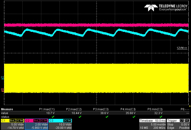

目前、我的客户正在使用以下规格开发 LM5020。
输入规格:20 ~ 34VAC/输出13V/2A
电流最大额定值是一个问题。
在数据表中、除 VIN、VCC 和 RT 之外的所有其他引脚的引脚额定值均为-0.3V 至7V。
据说实际测量结果中5引脚的 OUT 引脚电压测量值大于10V。
由于栅极引脚电压规格通常为20V、客户表示该引脚的数据表值错误。
 我们将向客户提供测量数据。
CH1:输出电压、CH2:VCC 电压、ch3:VIN 电压
我认为、如果 VIN 上升、VCC 应保持在7.7v、如图3所示。
因此、我认为 OUT 引脚电压测量值应低于7V。
我的意见是否正确? 还是实际的数据表错误?
    这不是一个错误。 另一种指定最大额定值的方法。 此数据表中的最大额定值表仅列出了输入引脚、这些引脚是可从外部电路接收有源信号的引脚。 OUT 引脚只是一个输出引脚、不应接收有效信号、因此未列出。
    VCC 引脚可以是输入引脚或输出引脚。 您可以向 VCC 提供电压,如反激式拓扑中的电压,其中辅助绕组可以向 VCC 供电以降低内部 VCC 稳压器的功率耗散。 因此、列出了 VCC、其最大额定值为16V。
    希望这能澄清。
    你(们)好
    如果是、如何设置 OUTPIN 电压的引脚额定值规格?
    即使数据表中未列出该信息、客户也需要该信息。
    如果它与 VCC 相同、则该文档将需要一个基础。
    因为客户希望以文档为基础。
    OUT 引脚电压由 VCC 供电、因此它将看到 VCC 电压、您可以使用相同的额定值。
