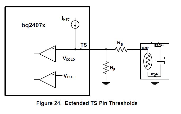

器件型号:BQ24075
我知道 bq2407x 的目标允许温度范围为0至50°C (具有103AT NTC)、但现在客户希望将0至45°C 设置为0至45°C。 您能告诉我在0至45°C 温度下 Rs 和 Rp 的正确设置吗? 或者、请告诉我可以在0至45°C 温度下使用的其他线性充电器解决方案。
Satoshi / Japan Disty
    这很难实现、需要一个高 B NTC、4500k 至5500K。
    最好使用 BQ24075T 器件。 NTC 电路基于电压、具有更大的调节范围。
