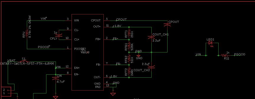

我设计用于2个 AA 电池提供+-1.8V 输入电压。
我看到+1.8V 输出时为1.783V、负 LDO 时为0.315V。 PGOOD 信号变为高电平。
当我不提供 EN 时、我会看到相同的电压。 但是、PGOOD 信号的值应该很低。
我已经使用 EVM 测试了电路的其余部分、以查看负载是否会产生一些问题。 电路的其余部分与 EVM 配合工作正常。
PFB 我的原理图和布局。 请告诉我如何解决这个问题。
    您好、Sai、
    感谢您分享您的布局。
    仅启用负输出时、它是否正常工作?
    您是使用电池还是实验室电源进行测试?
    1布局的重大改进是将所有电容器 GND 直接连接回 IC、而不会先向下穿孔。 这个较低的阻抗很重要。
    尊敬的 Chris:
    我正在使用电池进行测试。
    如果只有 EN-处于活动状态、则负输出不工作。
    底层上有一个接地平面、不应产生低阻抗?
    SAI
    您好、Sai、
    我建议在使用电池之前使用直流实验室电源进行测试、以克服和调试任何不是由电池内部阻抗引起的问题。
    您能否发布 Vin、OUT-、CPout 和 OUT+的波形? 当您移除负载时、负电压是否恢复? 您还可以在启动时比较电路板和 EVM 上的相同信号(为其供电)。
    与仅倾倒一个短铜平面以将电流返回到 IC 的 GND 相比、向下连接到 GND 平面会产生更高的阻抗。 过孔具有很高的电感。

    尊敬的 Chris:
    很抱歉耽误你的时间。
    我有另一个正在测试的板、两个电压都正常输出。 (分别为+1.789V 和-1.81V)
    因此、我假设第一个电路板有一些焊料或 IC 问题。
    我无法再在第一块电路板上进行测试、因为我在测试过程中切断了一些布线。
    SAI
    感谢您的确认。
