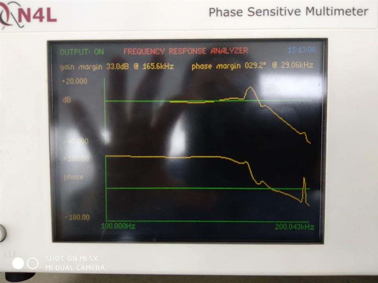

你好
我模拟了您的 LM5035开发板、并制作了36V 输入单路12V 输出半桥直流/直流电源、纯电压反馈、III 补偿器。
我测试了产品的时域功能是否稳定、但产品的波特图异常、如下所示:
波特图设置的扫描范围为100Hz 至200kHz。 然而、在100Hz 至1kHz 范围内不存在振幅曲线。 从1kHz 到100kHz、振幅基本上为0dB~1dB。 这通常在低频振幅频率曲线中是异常的。 幅值将为几十 dB、每十倍频降低-20 dB/十倍频。
我在同一测试装置上测试了另一个基于 LM5035的双输出产品。 波特图是正常的、如下所示:
我非常困惑、同一测试环境、同一网络分析器、同一句子电阻的两个电路、为什么第一个电源出现异常波形?
期待您的帮助!谢谢。
ZJYL
    您好、Zoujiangyilang、
    您能否提供有关在每种情况下如何准确测量波特图的详细信息。 理想情况下、这将包含一个显示信号注入点和两个信号测量点的原理图。
    结果显然不正确、因为正如您指出的那样、III 型补偿器应在低频下充当积分器。
    由于 观察到的信号幅值较低或存在其他信号、频率响应分析器可能难以进行有效测量。
    我的建议是使用示波器观察频率响应分析器观察到的信号、然后您应该能够了解为什么它无法产生有效结果。
    但愿这对您有所帮助
