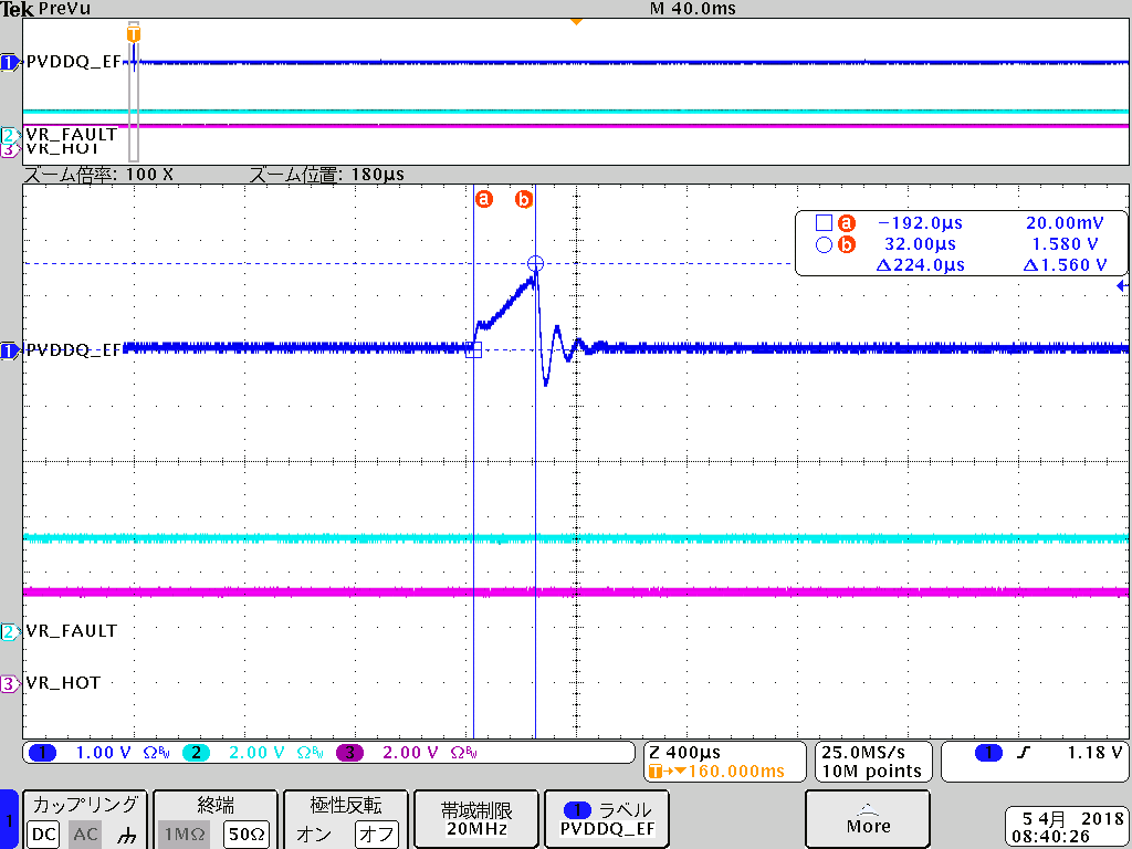

TPS53631 PWM 在较低温度测试中启动时停止。 下面是问题发生时的波形。
在停止前、开关频率似乎更快、CSP 电压增加。
此电源用于 DDR 存储器。 当开关频率更快时启用 VTT 稳压器。
在本例中、VR_FAULT 未置位。 是 CSD95372。 我需要解决这个问题。 请告诉我 TPS53631的工作原理是这样的?

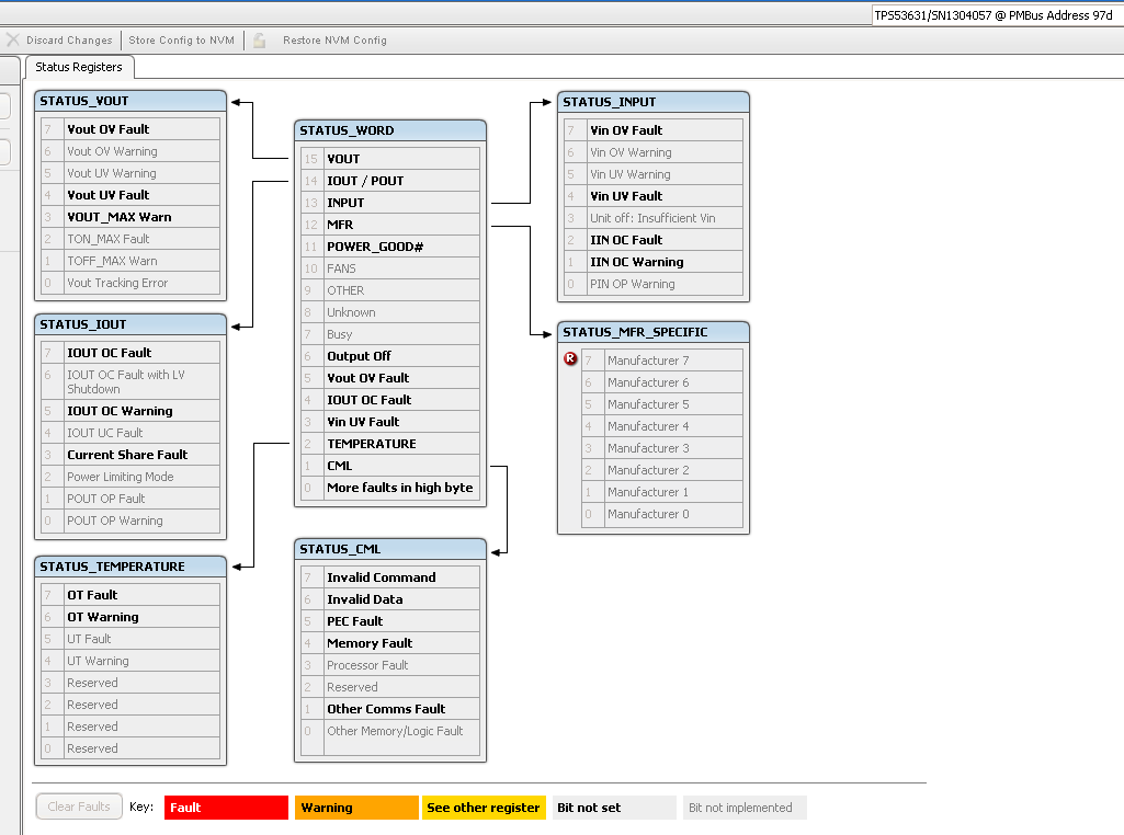

    下面是发生问题时的 PMBus 条件。
    VR_RDY 变为高电平一次。
    VR_FAULT 保持高稳定。

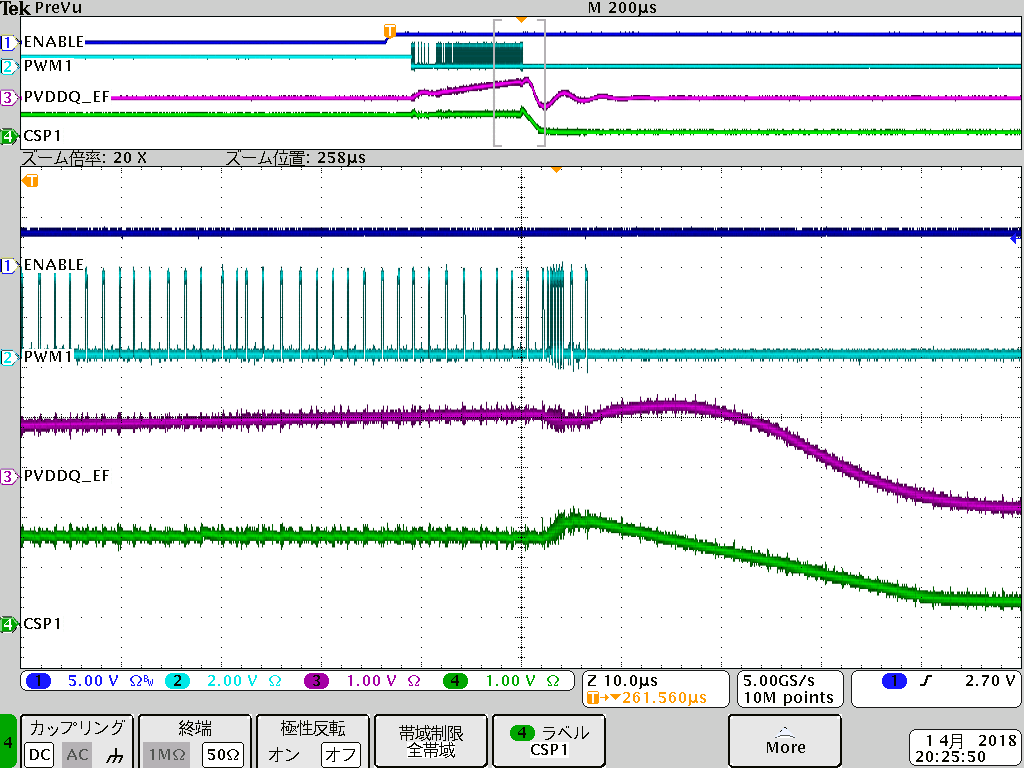

    您能否将启动压摆率更改为低于当前设置的值? 如果问题以较慢的速度消失、将有助于找出根本原因。
    此外、如果您可以与我分享原理图、因为我可以检查任何可能不好的东西、这也会很有帮助。 最后、使用 VOUT、CSP1和 TAO 进行示波器拍摄会让光线投射到现在的情况中。
    Carmen
    您好、Carmen - San、
    我将原理图离线发送。 请检查一下。 关于您的请求、我稍后会告诉您。
    渡边俊弘
    大家好、Carmens-San、
    我们可以测量附加结果的 VOUT、CSP1和 TAO 波形。 压摆率测量将在稍后更新。

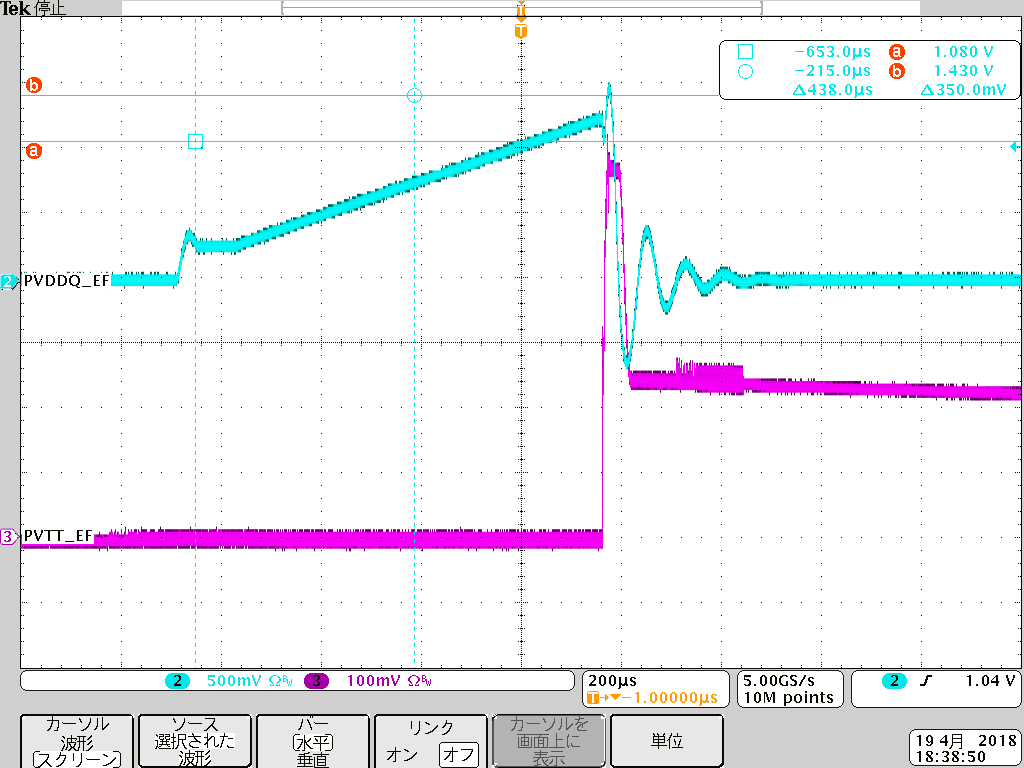

    您好、Carmen - San、
    我们尝试了较慢的压摆率通电、但出现了问题。 压摆率从20V/m 更改为5V/m
    到目前为止、较慢的 VTT 上电压摆率有助于 解决此问题、但我们想确认 是什么 让 TPS53631停止工作。
    在我们 知道 停止机制的情况下、我们无法确定这个较慢 的 VTT 压摆率是否真正有效。
    我们正在努力改变您的建议。 它仅在室温下完成。 不确定如何在低温下工作。
    渡边俊弘
    您好、Carmen - San、
    更改补偿电路后、在-10个功率周期的-10C 下不会发生任何问题。
    如果我们知道发生了什么、然后停止、那将会很有帮助。
    存在故障信息、较慢的压摆率加电不起作用、补偿电路修改有效、较慢的 VTT 加电有助于实现。
    我想 TPS53631使用的相位裕度更小、温度更低、相位裕度更小、VTT 上电会触发振荡。 VOUT OV 和 UV 故障可能会因振荡而导致。
    如果我的猜测是正确的、正确的相位裕度设置和更少的 VTT 导通电击可防止振荡。
