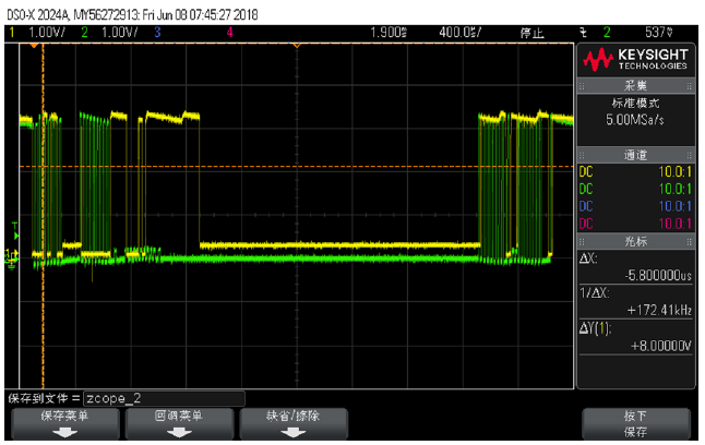

BQ20Z75中使用 SMBus 与 MCU 进行通信。
在我的客户系统中、在某些情况 下、在客户写入 BQ20Z75寄存器后、客户需要等待几毫秒、然后他们可以读取 BQ20Z75的写入寄存器。
在这几毫秒内、SMBC 引脚被拉至低电平、客户说 MCU 不轮询该引脚为低电平、因此他认为 BQ20Z75轮询该引脚为低电平。
在我看来、在这个 SMBus 系统中、MCU 是主器件、BQ20Z75是从器 件、SCL 信号由主 MCU 控制、BQ20Z75的 SMBC 引脚只是接收时钟信号。
那么、我需要您确认 BQ20Z75是否在某个工作模式下强制 SMBC 引脚为低电平?
谢谢。
    您的问题将在接下来的几天由我回答、请耐心等待我回答。
    尊敬的 Max:
    我咨询了我们的 FW 工程师。 否、在任何情况下都不会强制该引脚为低电平。
