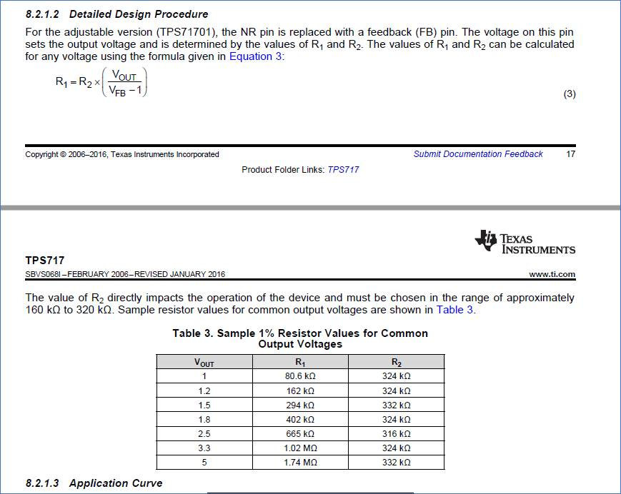

数据表中不清楚如何将可调节稳压器设置为0.9V。  看起来公式有一些问题、在公式中、由于 VFB ~0.8V、该值将始终为负。
提前感谢、
Shahaf
    您好、Shahaf、
    在图34中、两个电阻器 R1和 R2反向。 在公式中、"-1"位于错误位置。 它必须位于小数后面、而不是小数线下方。
    Kai
    您好、Shahaf、
    您答对了、公式有误。 方程式应为((Vout/VFB)-1)*R2 = R1。 由于该器件的运行情况、R2必须介于160k 和320k 之间、因此如果您选择 R2 = 316k、则 R1应为39.5k (39.2k 是最接近的1%电阻器)。
