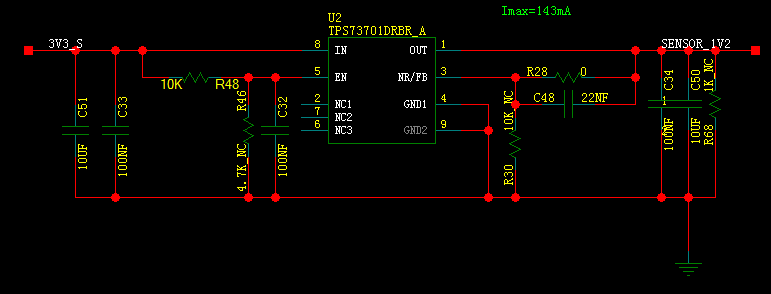

大家好、
下面是有关 TPS73701的问题。
因为数据表如下所述。 因此、只需检查下面的原理图是否正常、因为 EN 上有 RC。 谢谢。

    我无法看到您的原理图、您是否能够重新连接图像?

    请检查附件。 谢谢。

    如果4.7K 电阻器保持 NC、我看不到原理图有问题。 如果您最终组装4.7K 电阻器、则器件很可能不会导通。 我建议增大该电阻器、以使器件高于 EN 阈值1.7V。 否则、原理图看起来不错。
