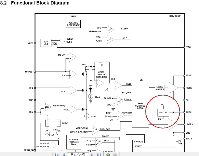

您好、先生、
当输入太阳能电源为5V 时、BQ24650的工作电压为5-28V、在这种情况下、内部6V LDO 被禁用? 我想、如果 LDO 被禁用、VREGN 也被禁用、充电功能也将被禁用、我不知道这符合我 的理解吗?  我想知道当输入电压仅为5V 时是否仍能工作、如果可以、如何工作。
谢谢。
    bq24650使用降压拓扑进行电池充电。 当输入电压为5V 时、REGN 仍会加电、但不会达到6V。 充电只能为1节电池充电。
