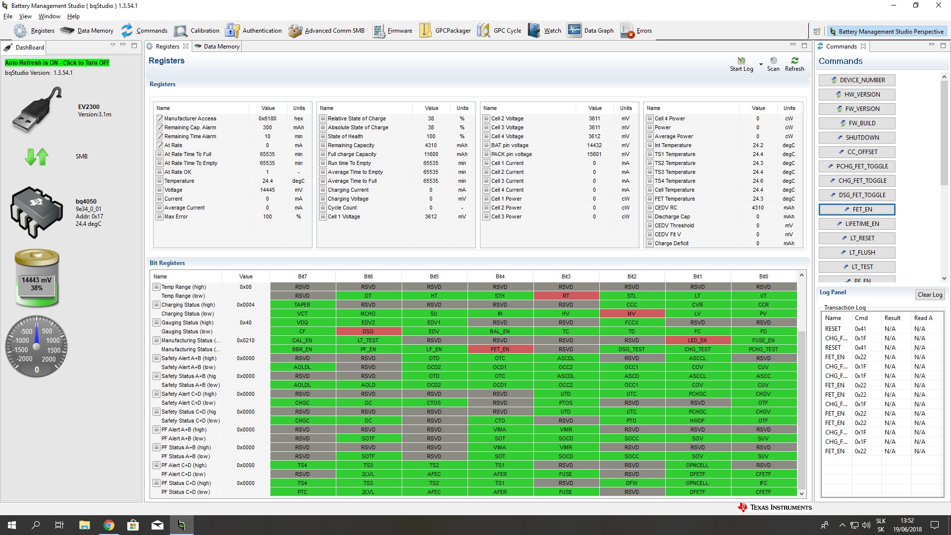

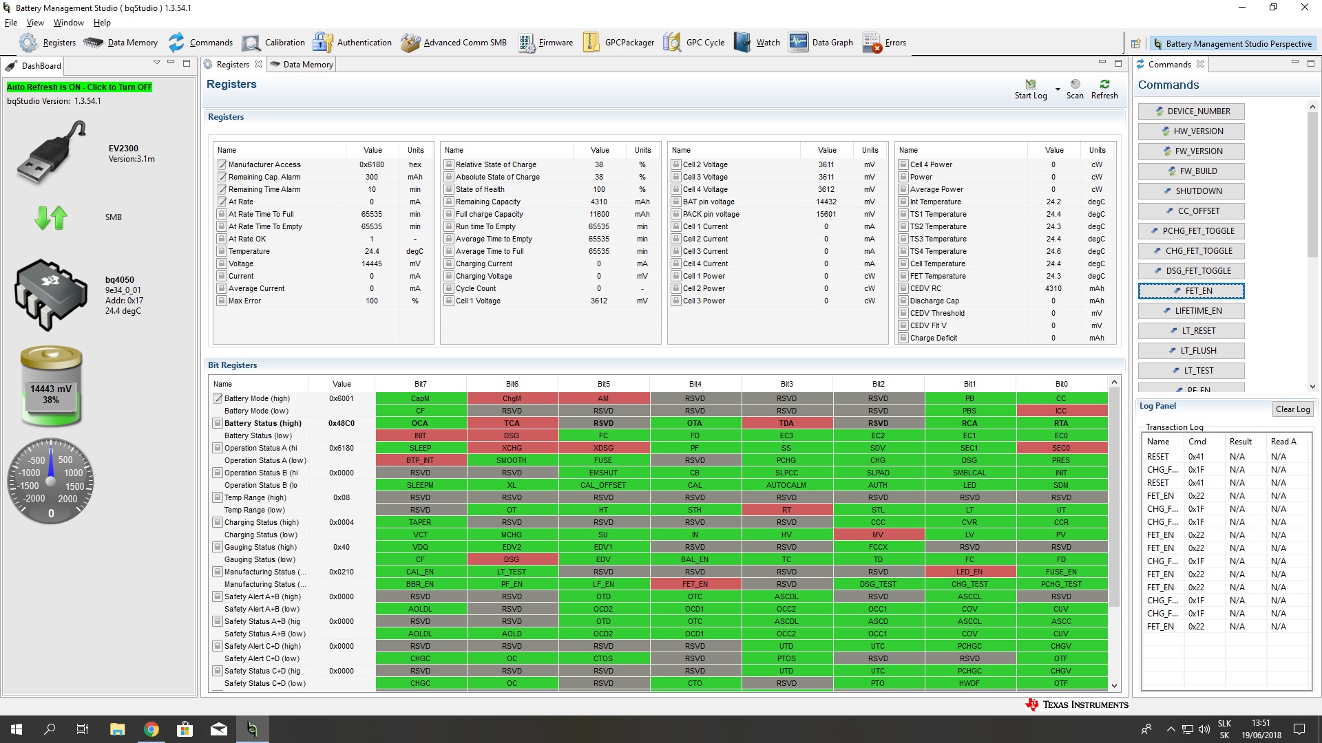

大家好、我的 BQ4050有问题。
仅当我手动关闭 FET_EN 并切换测试命令 CHG_FET_TOGGLE 和 DSG_FET_TOGGLE 时、它才会充电和放电。
问题可能是 TCA TDA 高、但我找不到导致这种情况的原因。
下面是寄存器的屏幕截图。
感谢你的帮助。
米兰
    您好、米兰、
    除非电池组配置为不可拆卸电池组、否则必须将 PRES 引脚置为有效(拉至接地)、以便在 FET_EN 置1后打开 FET。
    要将电池组配置为不可拆卸电池组、您必须在数据存储器的"设置"下设置[NR]位("DA 配置"中的 Bit2)。
    Swami
    非常感谢您、现在它可以正常工作。
