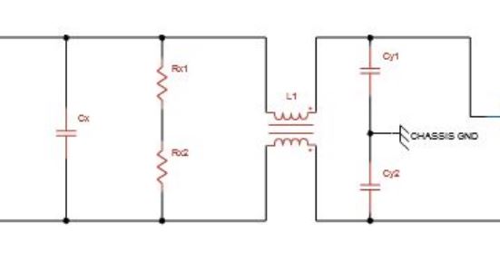

尊敬的先生/女士:
我正在使用 UCC28C45设计反激式转换器。
输入为85-265V
Vout= 48V
Iout= 1A。
WEBENCH 已使用 EMI 滤波器为我生成原理图、但这些组件的值缺失。 是否有人可以建议 这些值、或者我 找到了类似的 TI 参考设计(PMP40025)、我是否可以使用此设计中的输入滤波器?
2.所示的输出二极管是理想的、您可以建议使用哪种二极管吗?

    你(们)好
    我建议您使用 UCC28630 EVM 的输入滤波器、我们知道它通过了传导 EMI 标准 、www.ti.com/.../UCC28630EVM-572
    Peter
    您好、Vishal、
    很抱歉我错过了输出二极管!
    您可以使用 TI 功率级设计器工具浏览数字以及 www.ti.com/.../powerstage-designer 、如果您单击器件、则可以查看电压和电流波形以及平均值和 rms 值。
    我建议您使用一个额定电流为2A 的250V 超快速二极管、这样可以为设计中的电压电流应力提供足够的裕度。
    Peter
    您好、Peter、
    建议使用其他滤波器、因为 UCC28630中显示的共模扼流圈在任何地方都不可用。
    我将在 电信应用中使用该电源。 请向我推荐相关的 EMI 滤波器。
    Vishal Kakade
    您好、Vishal、
    由于我们没有 UCC28630共模扼流圈的器件型号、因此让我们使用您在 PMP 设计中选择的器件型号。 传导 EMI 图看起来比我预期的要好。
    Peter
