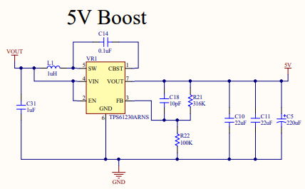

我们将 tps61230a 用作从3V 到4.4V 电源到5V 线路的升压转换器。 在这一行上、我们有一个 USB 端口和一个调制解调器。 当调制解调器进行传输时、电流消耗高达1.5A、速度相当快。 这会导致升压电压输出下降至4.4V、从而断开 USB 器件并阻止调制解调器传输。 是否有任何方法可以将压降降至大约4.8至4.9V 的水平、以防止出现这些问题、或者是否有推荐的升压器件。 下面是升压转换器的原理图。

    您能否尝试将 C18增大至47pF 并检查是否有改进。
    我们设法使用47pF 电容器来降低纹波。 我们想知道该升压转换器是否能够在输出电压为5V 且输入电压介于3.0和4.4V 之间时持续支持高达3A 的电流。 如果不能、是否有类似的器件可用于满足此电流要求? 什么是开关谷值电流限制?它如何影响升压的最大输出电流?
    如果输入电压为3V、TPS61230A 支持2.8A、如果电流高达3A、则某些器件会触发电流限制。 如果您可以将输入电压增加到3.3V、则器件可以输出3A。
    其他解决方案是 TPS61236P、可支持3V 至3A 的电流。
    谢谢您贾斯珀、
    TPS61236P 看起来是更好的选择。 为了进一步扩展我们的设计、我们在升压输出端有一个超级电容器。 目前、我们使用限流器对其进行充电(在升压和超级电容器之间)。 但是、在浪涌情况下、我们的限制器将持续关闭并重新启动。 该 TPS61236P 指出、它具有一个电流调节环路、可最大程度地输出电流。 这种新的升压转换器是否能够处理电压为5V 时具有0.65F 的超级电容器的浪涌电流? 芯片上的此功能是输出最大电流、还是完全关断电流? 如果我们决定使用此芯片、我们是否可以消除电流限制器?
    我不确定器件是否消除了限流器、这取决于您的要求。 我建议您应用 EVM 进行评估。
    我们有 EVM 板并将其集成到系统中。 电流调节环路将浪涌电流限制为所需的量。 我认为有一个嗡嗡声与电流调节环路的踢进相关。  我们成功地消除了连接到超级电容器的限流器。
