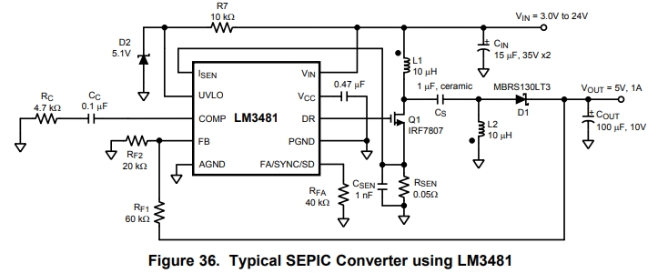

你(们)好
1。
使用 LM34381 SEPIC 工作模式是否可以满足以下要求?
输入:3V-4.2V
输出:3V-8.5V
输出电流:1.3A
2.
是否可以修改 LM3481SEPICEVAL 以满足我们的要求?
贝斯特雷加兹
    1.是的
    2.是的。 我们建议更改 RF2以调整输出电压。
