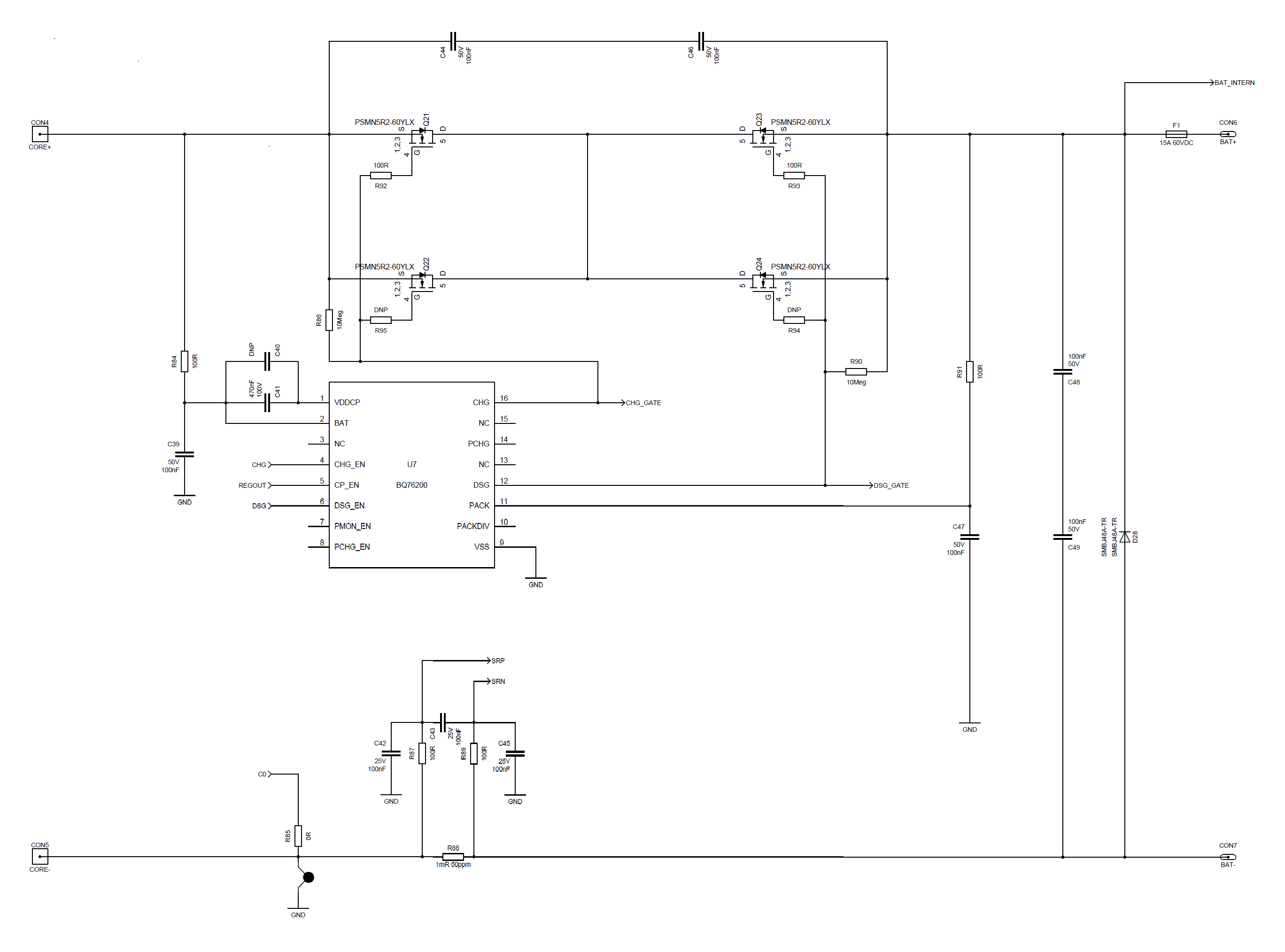

我正在评估用于10节电池的 bq76930+bq76200的 BMS 设计。 我已经看到以下输出电压行为、这对我来说毫无意义:
当 DSG_EN 和 CHG_EN 为低电平时、输出电压约为18V。 为什么?
2、当我2x470µF 一个容性负载(并联 μ F 电解电容)时、输出电压将逐步增加。 我已附上示波器的屏幕截图:
CH1 = DSG (黄色)
CH2 =电池电流(绿色)
Ch4 =输出电压/BAT+(粉色)
我预计高侧驱动器的 VDDCP 电容太小、但 FET 的总输入容量(PSMN5R2-60Y)仅为10nF。
根据 SLVA729A 表10 、我选择的470nF 电荷泵电容应该足够了。
我还附上了功率级的原理图。 因此、有人可以检查原理图并对所描述的行为提供反馈、这会很有帮助。
BR、
Patrick。
    尊敬的 Patrick:
    1.我同意,18V 毫无意义。  测量仪器将形成一个具有到电池的任何泄漏路径的分压器。  对于 FET 泄漏、18V 似乎肯定过高。  电池单元和 PACK 引脚之间是否存在泄漏。
    2.有2种可能导致这种情况的行为:
    A.连接到容性负载时的电池短路。  如果在恢复机制再次尝试之前负载未放电、则电压以类似于所示的步骤增加。  不过、这里不可能出现这种情况、因为 DSG 看起来很高。
    B.电荷泵电压在开启尝试期间崩溃、并达到 UVLO、导致驱动器关闭。  一旦电荷泵恢复、它将再次尝试。  每次尝试都会升高电池组电压、除非有负载将其放电。  我认为这就是这里发生的情况。  原理图显示了一个100nF 的电池组电容、该电容过大。  bq76200将 DSG 的电压限制在 PACK 引脚以上、并基本上尝试通过该有损路径为100nF 电容充电。  请参阅 简单原理图之外的应用手册 bq76200。  在电池组上尝试使用10nF 电容器、并在 DSG 引脚上使用合适的电阻器。
    电荷 FET 损坏是产生不可解释的输出电压的原因。
    将100nF 替换为10nF (BAT 和 PACK 引脚)可解决脉冲输出电压问题。
    感谢您指出这一点。
