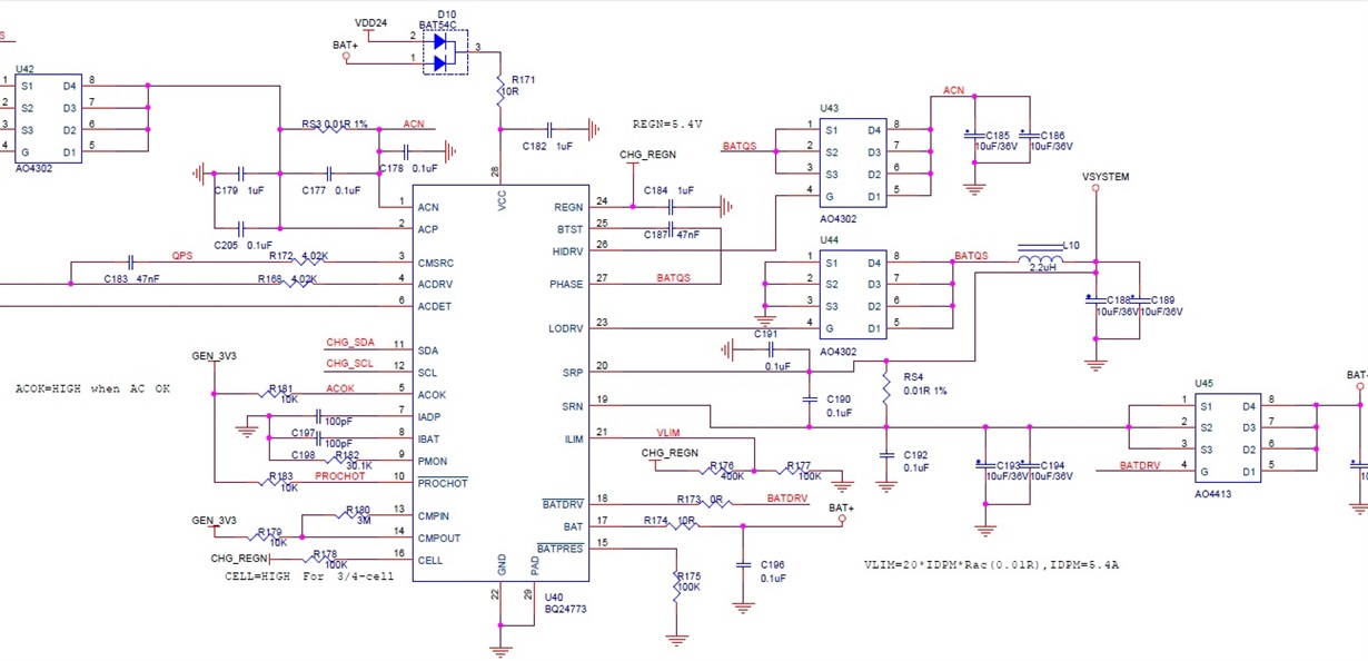

大家好、我们旁边有一个锂电池供电产品。
1、使用电压为16.8V 的4节锂电池电源。
2、外部电源使用24V 为锂电池充电并将其输出到主板。
3、充电 IC 希望具有通信接口、I2C 或 SMBus 可以。
4、我们目前使用的充电芯片是 BQ24773、基本功能可以满足、但有以下问题:
1) 1)不使用电池供电时、系统的输出电压仅约为4V、电压过低、无法为系统供电。REGN 的电压仅约为3V、电池底座的电压约为2V。
2) 2)电池可在添加电池后提供给系统、也可通过配置寄存器为电池充电。  REGN 的电压大约为5.4V
3) 3)如果配置了寄存器,然后取出电池,则系统可以正常工作。 但是、如果重新连接电源、则无法正常工作(系统仅为大约4V)。
    我看到了类似的帖子: e2e.ti.com/.../682109
    这是同一个问题吗? 如果是。 您是否会要求她转到此帖子? 或另一种方法。 我们可以加入她的帖子。
    本期内容:
    1、当 REGN 为3V 时、请检查 VCC 电压。 当 REGN 为3V 时、VCC 电压是多少?
    2.当 VSYS 低于2.5V 时、系统负载电流是多少? bq24773具有系统短路保护功能:当 VSYS 低于2.5V 时、bq24773可将输入电流限制降至0.5A。 因此,在添加电池后,电池可提供给系统,电池的电压将为 VSYs>2.5V。
    3."如果配置了寄存器,然后取出电池,系统可以正常工作。 但是、如果重新连接电源、则无法正常工作。" 原因与第二项相同。 此外、我们还可以禁用 ACOC、HI_FAULT 和 LO_FAULT 短路保护以进一步确认此问题。
