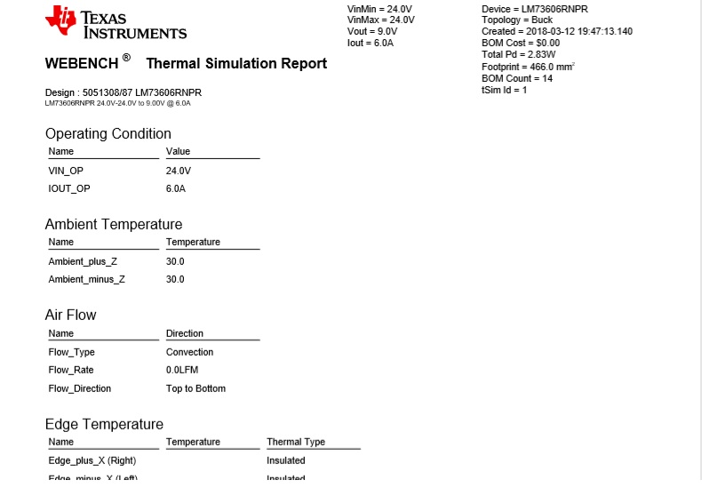

我们的产品功耗为54W (IC 工作温度:最大 温度低于70度)
 LM73606RNPR
PCB_Bottom 最高 温度:122°C
COUT 最高 温度:146°C
PCV_TOP 最高 温度:122°C
请参阅下图
是否可以将 LM73606RNPR 最大温度控制在70度以下?
2.有更多适合这种情况的 IC?  (VIN=24V, 功耗9V * 6A=54W, 最大 温度低于70度)
非常感谢
Scott
