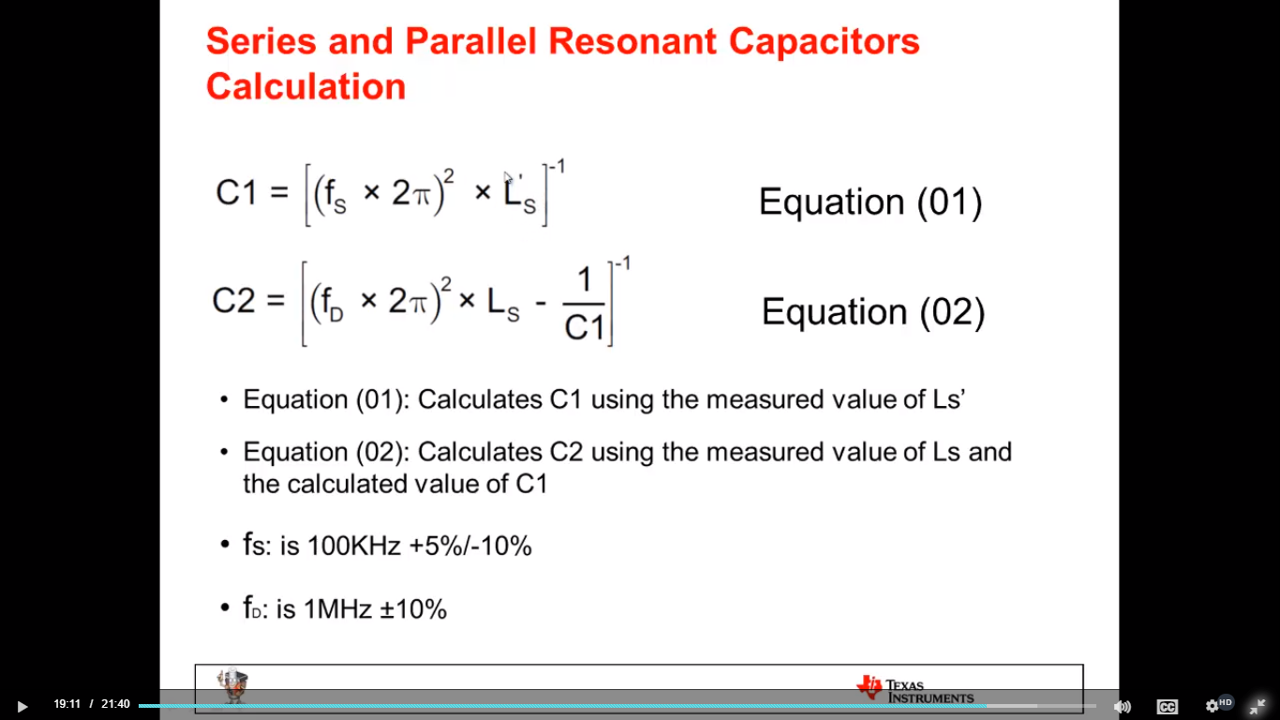

大家好、我观看了视频:4.3无线电源接收器系统设计。 第1部分与 Tahar Allag 合作。 他解释说、C1和 C2的分频取决于 Ls 和 L'、它们分别决定了所用线圈的实际测量值。
是否有另一种方法可以在没有线圈的情况下理论计算这些值? 我将使用此线圈: iwas -4832FF-50
何塞
    你好
    不建议这样做、强烈建议在 TX 仿真器就位的情况下测量应用中的 Ls。 如视频所示。
    请勿将数据表中的 L 值用于 Ls"。 L 值将根据其周围的金属和 TX 线圈而变化。
