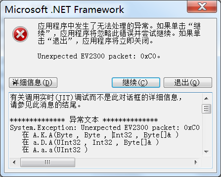

我使用   Win7+EV2300+smartFlash v0.0.3 在 bq27411G1C 上对 OTP 进行编程。  但是、当我将 EV2300连接到连接 到 bq27411板的计算机 并 打开 软件时、出现错误:
 应用程序 有一个未处理的异常。 ,意外的 EV2300数据包:0xC0。   屏幕截图中显示了所有信息。 我忽略了此错误、但 也会在后续步骤中进行编程
OTP。
如果我未将 bq27411电路板连接到 EV2300、则不会发生上述错误。 但  我可以在下次 将  y bq27411板连接到 EV2300时区分.ot.fs 文件。 我按刷新标记,上面显示错误
再次发生。
我在 win10上运行该软件,但也会出现错误信息。
我可以使用 bqStudio 成功配置 bq27411。因此、我认为 EV2300驱动程序和 从 bqStudio 导出的文件上没有错误。

 我只想知道 我可以做什么  来消除 错误:  应用程序 有一个未处理的异常。 ,意外的 EV2300数据包:0xC0。

    您能否确认 EV2300上的固件版本? 此外、您是否仔细遵循了对 OTF 文件进行编程的说明? 您参考的是什么文档、您能否详细列出您的设置步骤?

    当我将  电池和 电路板连接到 EV2300时  、会 发生错误。  此时、我不使用 任何 输出文件。 因此、我认为我的设置步骤方式是这样的
      与问题无关。
    我 在 Win7 +32位 中运行该软件。  软件  运行良好 , 不会出现错误 。 因此       、我很有可能 更新   的固件版本
      我的 EV2300。
    我 不知道如何 更新 固件。

    如何更新 EV2300的固件? 我在 Win7 +32位中运行该软件。 我安装驱动程序:EV2300_XP_Vista_Win7_DriverInstaller_Ver20a。软件运行良好,不会出现错误。
    您好、Feiyue、
    您需要两个 EV2300才能更新一个。 指令包含在该文件中。
    您可以通过启动 bqStudio 实例来检查 EV2300上的 firwmare 版本。 固件版本将位于仪表板屏幕左侧。
    Onyx
    感谢您的回复。
    我的 EV2300版本是3.1m。 我是否必须更新固件?
    当我使用 SmartFlash V0.7.0对 bq27411G1C 进行编程时、错误消息显示:

    当我使用 SmartFlash v0.0.3对 bq27411G1C 进行编程时,上面的错误消息会再次显示,我无法解决问题。
    您能告诉我问题是什么吗?
    您好、Feiyue、
    您似乎正在尝试在已编程的器件上对 OTP 进行编程。 在这种情况下、SmartFlash 将无法进行比较。 是否可以在未执行任何操作的新设备上重试?

    我已经尝试在不同的芯片上对 OTP 进行三次编程。 我得到了相同的结果。
    但在对器件进行编程之前,我使用 bqStudio 配置数据存储器。 我使用.gg.csv 文件来配置数据存储器。
    没关系吗?
    您好、Feiyue、
    我认为只要您正确配置它就没有关系了吗? 我看到您有另一篇文章、您说监测计未自动检测到。 导入时、自动检测到它、否则您可能最终更改错误的寄存器并导致更多问题。
