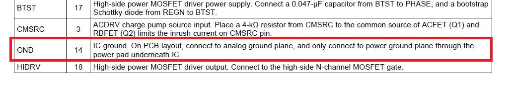

我的客户尝试了解 BQ24735的接地系统。 在数据表的第3页引脚功能中、GND 引脚14被描述为模拟 GND 引脚。
另一方面、在第27页上有一个典型应用的原理图、其中 GND 引脚14也连接到电源接地。
  • 问:您能不能就此以及如何正确使用 GND 引脚14和电源板 GND 给出一些附加注释
Dierk Bronner
    bq24735只有一个用于小模拟信号和电源信号的接地引脚。 因此、它必须同时接地。 关键点是将小信号接地和电源接地连接在一起:靠近充电 IC。
    这是否意味着需要2种接地(小信号和电源)、并与其他直流/直流转换器分开、但由于引脚限制、只有1个接地引脚、因此它们应通过星形点连接到靠近 IC 的位置? 那么、电源板(IC 下方的接地引脚)与引脚14 (GND 引脚)相同?
    我们是否有任何布局示例?
    祝你一切顺利
    Jian
    是的。
    需要使用2种接地(小信号和电源)来分离、以避免小信号拾取电源接地噪声。
    由于引脚限制、它们应连接在一起、靠近 IC。
    EVM 布局是一个示例:电源板是小信号接地和电源接地点、靠近 IC 接地引脚14。

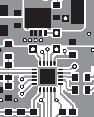

    我已经检查了 EMV 板、有2个独立的接地、信号接地和电源接地。 但引脚14似乎只连接到电源焊盘、而不连接到电源接地。 如以下屏幕截图所示:
    它们连接在哪里、我找不到星点。
    祝你一切顺利
    Jian
    您好、Wang5577、
    非常感谢您对此提供的支持。 我试图弄清楚 电源接地点的位置、但我也找不到它。 我在 EVM 用户指南 http://www.ti.com/lit/ug/sluu507a/sluu507a.pdf 的第13页上查看了电路板布局
    我可以在布局 中看到、电源焊盘连接到 GND 引脚14、连接到 J4的 GND 小信号接地。
    但不是将 J2的电源接地 PGND 连接到器件的 GND 引脚14的哪个位置?
    您能不能指出布局中的位置。
    Dierk
    在底层、散热焊盘连接到电源接地端(低侧 FET 下方有四个过孔)。
    也就是说、底部的多边形是电源接地。 信号接地通过 IC 下方的6个过孔连接到此电源接地。 因此、电源接地不直接连接到引脚14 (GND)、而是连接到电源焊盘。 在下图中、其他信号过孔(如圆圈2)现在也连接到电源接地。 这意味着、信号接地和电源接地通过更多的点进行连接、但不像星点那样连接。
