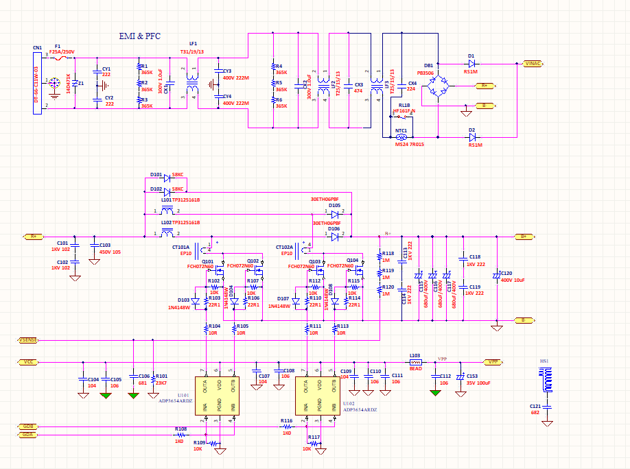

尊敬的:
 我们有一个有关 UCC28070的问题
在老化(3000W)条件下、大容量电压从383Vdc 上升到389Vdc、
您能解释一下这种现象吗?
如有、请告知我。
最好的酒店
劳伦斯。
    您好、Lawrence、
    用于生成输出总线电压的基准电压的容差为正负1%
    因此、由于这种变化、383V 总线电压可升至386.8V。
    总线电容和 ESR 也 将随温度变化。
    随着温度升高、电容将增大、ESR 将减小。
    这将导致输出上的电压纹波更小。
    如果您使用 DMM 测量输出、则会看到总线电压因纹波减小而增加。
    您测得的增幅为1.5%、这不是一个很大的变化
