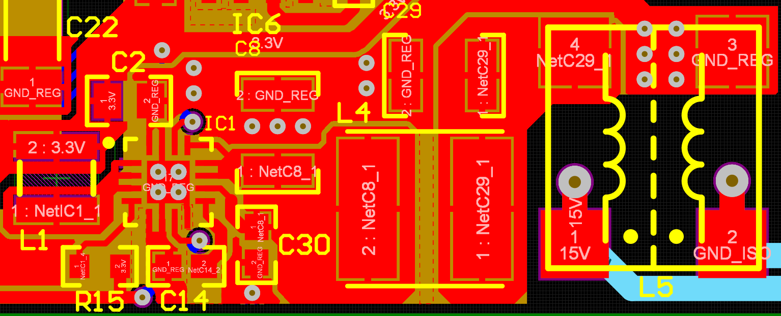

我目前正在设计一个使用 TPS62152直流/直流转换器将15VDC 转换为固定3.3VDC 的设计。
在设计过程中、我非常关注有关布局和周围组件的数据表建议。
但是、我有一个问题:当我向转换器的输入施加15VDC 时、我得到0VDC 输出(无输出)。
此时、转换器(输出负载但原理图中包含所有周围组件)的电流为36uA。
除了输入滤波器之外、我尝试更换几乎所有组件、但没有成功。 我已经进行了测量
为了确保所有周围元件都能与 IC 接触、并且所有元件都能按应有的方式进行连接。
此时、我开始认为问题是 PCB 制造故障、我将组装一个新的 PCB。
您能否确认设计是否正确? 我已包含原理图和 PCB 设计。
该 IC 配置为1.25Mhz 工作频率
我知道这是一个非常广泛的问题、因此请告诉我是否可以提供更多详细信息或进行计算。
马丁岛
    好的、现在我已经组装了第二个 PCB、它工作正常。 输出稳定的3.3V 电压。
    不过、我不知道为什么同一电路在上述 PCB 上无法正常工作。
    我更换了两次所有部件、但它将无法正常工作。
    为清楚起见:上述原理图和 PCB 设计工作正常。
    您好、Maarten、
    感谢您提供这些附加信息。 是的、它听起来像是第一个装配体上的某些东西不能正常工作。
    您的原理图和布局看起来正常。
    下一步是查看第一块电路板上具有示波器的各种信号、看看什么不正确。
    尊敬的 Chris:
    感谢您的响应、我已经查看了 IC 上所有可能的输入/输出引脚、这些引脚都带有示波器。 我觉得转换器不会开始开关、而是保持关断状态、仅消耗20uA 电流。 EN 引脚和 SS/TR 引脚也连接良好。
    所有组件均已正确焊接、所有连接均正常。
    我不知道问题是什么、但现在我知道设计还可以、我只会将问题板扔掉。
    我想这些事情会不时发生。
    谢谢你。
    您好、Maarten、
    感谢您查看各种引脚。 如果您可以共享/发布波形或解释一切所处的电压、我们可以尝试隔离问题。
