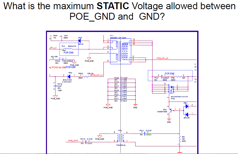

在客户机设计 TPS23754参考电路下面、客户有一些问题、POE_GND 和 GND 之间允许的最大静态电压是多少?
e2e.ti.com/.../Vnegative-vs-GND.pdf
如有任何建议、请告知我。

    您好、Lawrence、
    隔离电压实际上取决于您的系统要求、应用和环境。 它可以是1kV、2kV、5kV……  我们通常使用的是2kV。
    如果您希望使用更高的隔离电压、请确保变压器、隔离电容器和光学隔离器能够保持该高电压。
    并且 PCB 布局布线应特别注意 高电压隔离。
