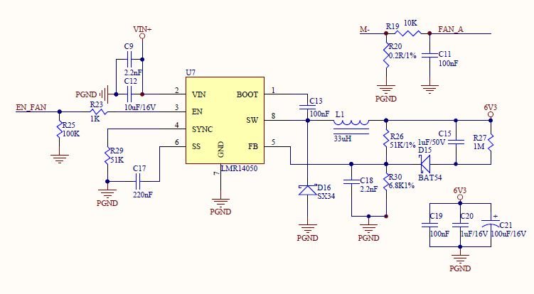

器件型号:LMR14050
现在、我们用4~6小时测试 LMR14050功能、然后发现输出电压从6V 下降到2V。
我们是否可以收到您的建议并再次查看原理图以进行检查?
6V3是电机电源、使用0.1uF 连接至 M-。
感谢你的帮助。
Eric
    Eric、
    输入电压和输出负载电流是多少? 您还可以上传 SW 节点波形和 PCB 布局进行检查吗? LMR14050散热焊盘是否焊接在 PCB 接地层上?
    尊敬的 Andy:
    回复一些信息以供您参考、如下所示。
    VIN 为8.4V
    2.峰值输出为6.3V/0.8A 和3A
    SW 波形如下所示。
    4.随附的 PCB 布局。
    e2e.ti.com/.../2577.TOP.pdf
    e2e.ti.com/.../3005.BOT.pdf
    5.散热焊盘确认正常--在 PCB 接地上焊接良好
    谢谢。
    Eric
