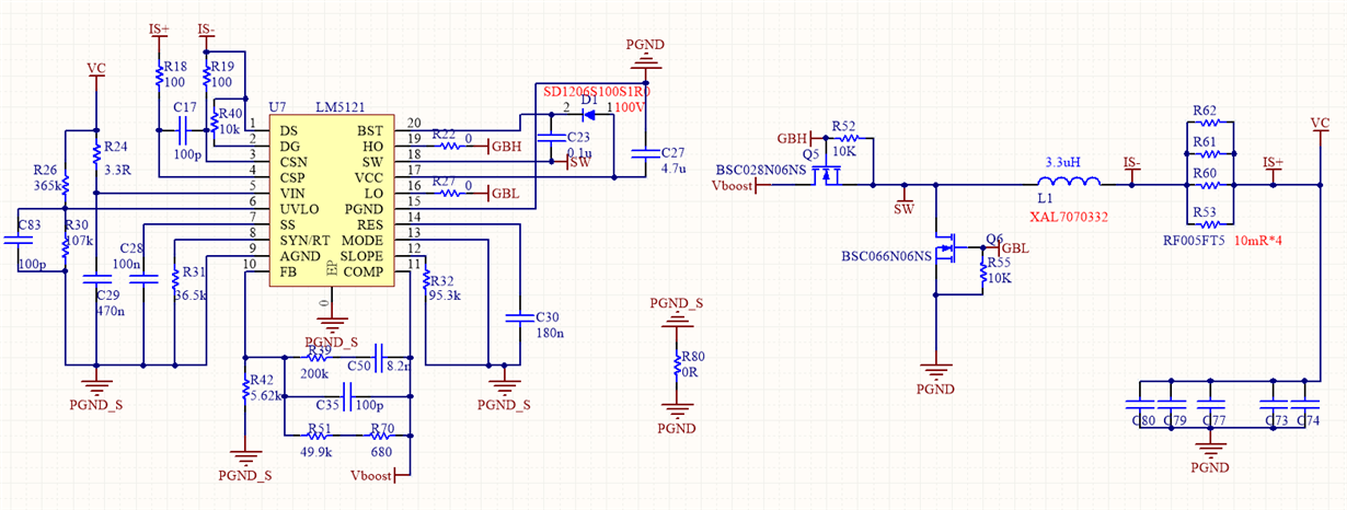

我根据典型应用设置参数、但它不起作用。
现在、当我将输入电压设置为8V 时、DS 电压几乎为8V、DG 电压大约为5V。 根据数据表、可能浪涌电流超出限制。 但我不明白为什么呢? 还有其他问题吗?
此外、RES 始终处于重新启动模式。  RES 上有一个三角波。
LO 上没有输出。
FB COMP 全部为零。
如何将保护模式移至正常模式?

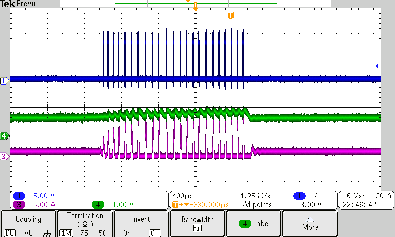

    蓝色一个是 LO 输出、绿色一个是 COMP、紫色一个是 电感器的电流。
    下图清楚地显示了详细信息。 COMP 的峰值约为2V。

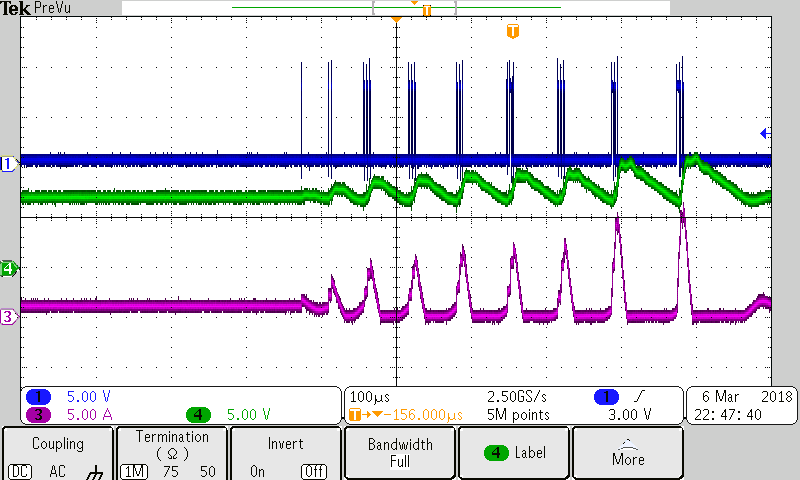

    绿色波形发生变化以检测输出电压、波形为:
     最后一幅图片中的绿色是 FB 波形。 它的峰值约为1.2V。
    那么、您能帮我弄清楚为什么这种模式与我描述的模式类似? 我可以调整什么以使其在正常模式下工作?

    我只是注意到您的电路上有一个错误。 您的 VBOOST 直接馈送到 COMP 引脚。 它应该被断开。 即切断 R70-Vboost 和 COMP 之间的连接。
