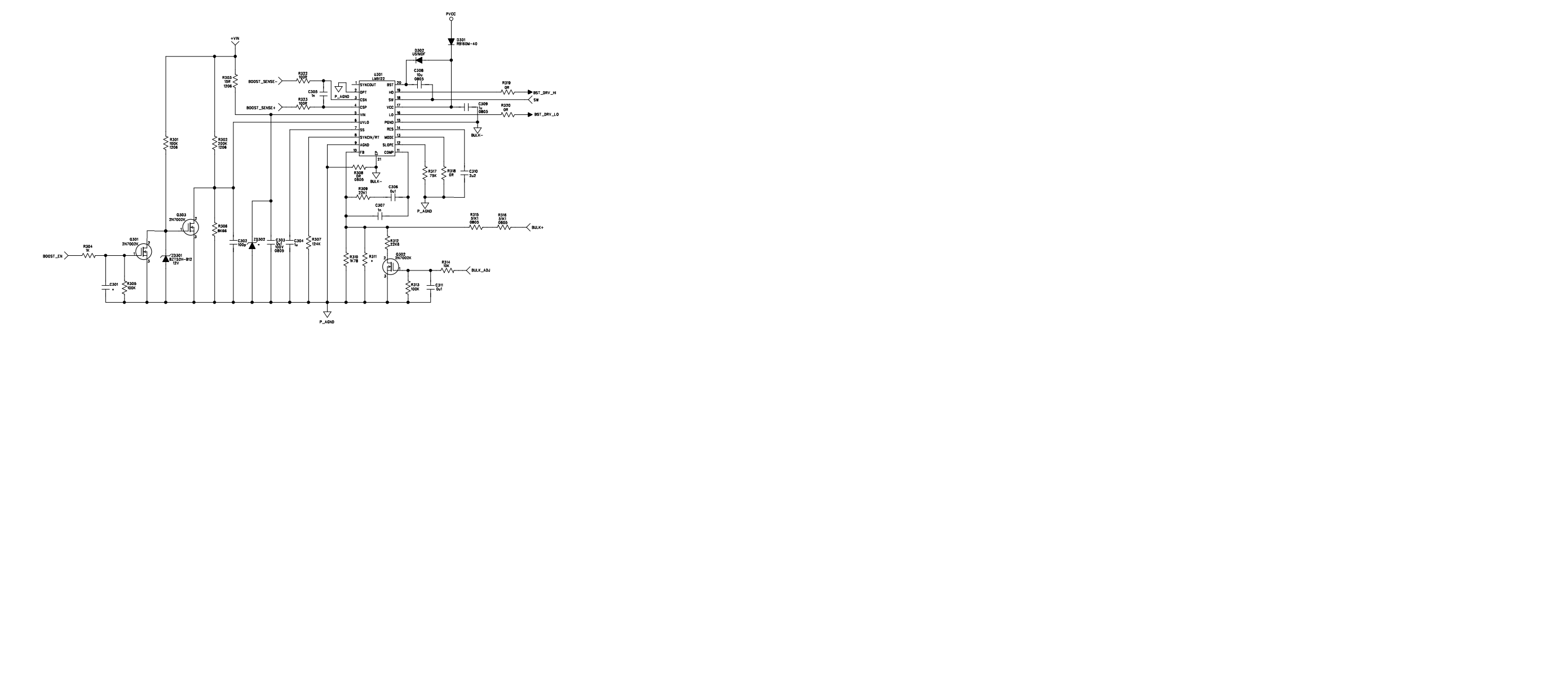

请帮助支持以下 LM5122、了解在启动时触发 OCP 的相关信息。 测试期间 、注意到 LM5122的 RES 引脚(引脚14)在关断期间以及在启用 IC 之前具有大约250mV 的残余电压(IC 禁用的实现是通过拉 UVLO 引脚(引脚6)来实现的) 在 Vin 开/关循环期间的某个时间、IC 进入 OCP、如下面的波形所示、其中 RES 引脚充电至大约4.3V、并在恢复正常状态之前重试7个三角脉冲。 如波形所示、大容量电压(CH4)在此期间未升压、仅在7个三角脉冲完成后升压。
我们想知道为什么即使在空载条件下也会触发 OCP、以及为什么引脚14上有残余电压

    启动时的浪涌电流会触发 RES。 RES 周期斜升周期应为8、但您只能看到7。 必须有一些中断 RES 循环的东西。 请分享您的原理图。
    您好、Youhao、
    与大约50A 的满载输入电流相比、浪涌较小。  请参阅随附的原理图以供参考。 请帮助客户尽快提供反馈、因为客户将会发布 PCB、并且他们希望实施任何需要解决问题的解决方案。

    您是否说满负载电流为50A? 这是否意味着它是2.2kW 设计? 我认为 LM5122不能处理这么高的功率。 如果您使用非常大的 MOSFET、由于 LM5122栅极驱动器限制、大型 FET 的导通和关断速度较慢、因此可能会出现击穿问题。 然后可以产生极高的开关电流来触发 OCP。 如果可以、请将完整原理图发送给我们以供查看。 如果原理图是机密的、您可以通过电子邮件发送至我的 TI 邮箱。 让我在这里结束这个主题、我们可以通过电子邮件进行讨论。
