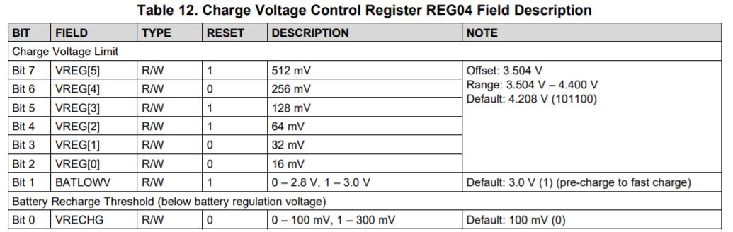

询问 SYS 问题、目前我没有测试保持最小系统电压功能、这是否需要 FW 设置?
如果我想无论 BAT 如何、都将升压保持在4.35V、这是否可行? 如果是、如何设置 FW?

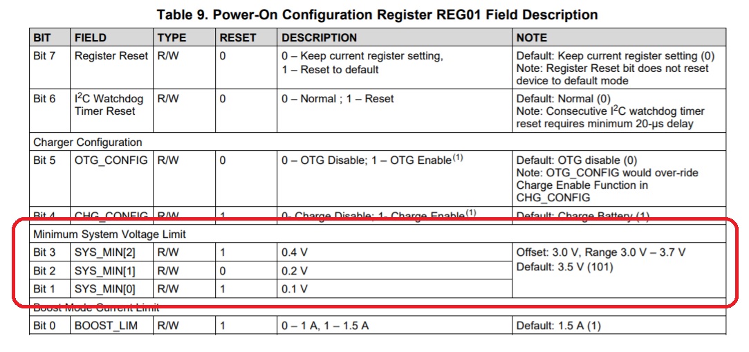

    嘿、Allan、
    仅当电池电压低于 VSYSMIN 设置时、才会维持系统电压。 一旦电池电压升至高于此值、SYS 电压将使用 BAT 电压进行跟踪。 此外、必须有一个适配器来调节 VSYSMIN。 最大可编程 SysMin 电压为3.7V。
    如果您想使用充电器的升压模式(OTG)功能、最低可编程升压电压为4.55V。 然而、为了保持这一状态、VBAT 必须高于3.0V、并且 OTG 的输出为充电器的 VBUS 引脚。
    Joel H
    你说什么?
    必须有适配器来调节 VSYSMIN。 最大可编程 SysMin 电压为3.7V。
    您是否说稳压器设置是指这一点?
    嘿、Allan、
    是的、您回答正确。 适配器必须存在以调节 VSYSMIN。
    是的、该表显示了 VSYSMIN 可编程寄存器位。
    这里的重要一点是、这是个最小电压、当 BAT 电压上升到高于此阈值时、SYS 电压也会上升。
