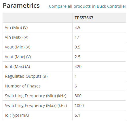

   我想知道 TPS53667是否支持420A?
  我从网站上找到参数(下图),但在数据表中我只找到 Imax=180A。
  您还可以向我推荐哪一个? 我的要求是:Imax>300A、输出=0.6V、输入=12V。
    TPS53667无法支持420Amax、因为过流保护设置不支持该功能、但根据最大电流的大小、可能会达到300A 或稍高一些。 我将查看产品页面上为什么有420A、并查看有关更正它的信息。
    另一个需要研究的部分是 TPS53681、它可以配置为更高的 OCP 级别。
    请注意、大于300A 的负载会对我们的功率级造成相当大的热应力。 请务必查看数据表、确保您处于 FET 的 SOA 范围内。 此外、确保电源平面上有足够的铜材来将热量吸收到 PCB 中、并确保有足够的气流或散热器来提高性能。
