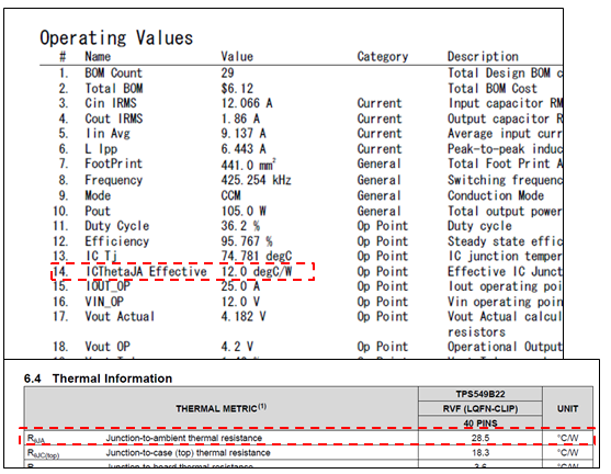

器件型号:TPS549B22
大家好、团队成员。
请告诉我主题。
我还附加图像和结果。
你可以告诉我们吗?
请访问 regards.e2e.ti.com/.../webench_5F00_design_5F00_425kHz_5F00_1.0uH_5F00_20180309.pdf

    让我仔细检查一下、但我可能知道答案。 数据表热参数通常基于 JEDEC 标准优惠券。 这样、您就可以直接比较各种器件的热性能、因为参数都基于相同的优惠券。 Webench 模型通常基于 EVM 数据、与 JEDEC 标准优惠券相比、该模型通常具有更好的热性能。 我将在今天晚些时候确认这一点。
    我已验证上述情况。 数据表是 JEDEC 标准优惠券。 Webench 基于 EVM 数据。

    根据客户的设计情况、电路板层数也会发生变化。
    因此、请根据数据表进行更正。

    θ JA 始终在很大程度上取决于 PCB 布局。  Webench 使用与 EVM 类似的电路板进行热估算。  您可以在 Webench 中通过单击"Thermal"图标来更改或修改此内容。  如果您可以添加或减去层、编辑铜填充、更改热条件等 以模拟您的实际条件、这将使您进入 Webtherm 页面。  对于 TPS549B22、Webench 实际上使用了一个6层 PCB。  数据表参数使用相同的 JEDEC 标准测试结果仿真、因此您可以直接比较 不同 IC 之间的相对热性能。  有关数据表热参数的更多信息、请参阅以下文档:
    www.ti.com/.../spra953c.pdf
