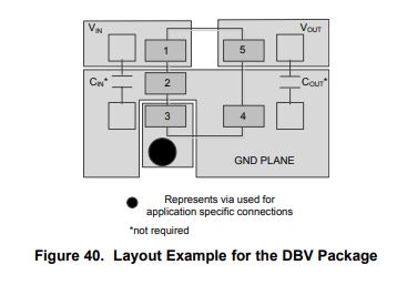

大家好、
您能否查看以下 TLV73318P 布局是否正常?
-。 VIN = 3.3V、CIN = 1uF、EN 连接至 VIN
-。 VOUT = 1.8V、COUT = 4.7uF

    尊敬的 Sam:
    在这种格式中、有点难看到、但您的输入和输出电容器看起来与 LDO 位于电路板的另一侧。  虽然 TLV733P 在没有任何外部电容器的情况下可保持稳定、因此对于该应用而言、在电路板的另一侧使用电容器是可以的、 任何 LDO 的最佳做法是将电容器放置在与 LDO 位于电路板同一侧的位置、使其尽可能靠近 LDO 引脚。  从电容器的接地侧到 LDO 的 GND 引脚之间有一个直接的同一层连接也很重要。  采用这种最佳做法的原因是为了减少由于布线和过孔中的电阻和电感而增加到回路的任何 ESR 和 ESL。
    数据表中的图40显示了我们认为该 LDO 最佳布局的可视化描述。
