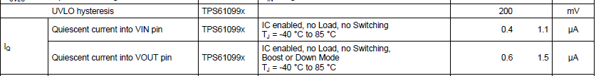

尊敬的 TI 先生:
电路为 BOOST DC\DC, Vin=2V-3.6V, Vout=3.6V
TPS61099规范。  显示 IQ 值。   我想知道如何在无开关条件下测试 TPS61099x。
2. VIN=2V-3.6V、 Vout=3.6V、 Iout-600mA,  我想知道负载效率是多少。
  TPS61099x 规格 具有 TPS610994和 TPS610996 负载效率、 但没有 TPS610995负载效率
   Vin=2V、Vout =3.6V、Iout =600mA 时的效率是多少??   它是否正常?
    关于 Iq、您应该保持器件不切换(移除电感器)添加 VIN=3V、VOUT=5.1V、FB=1.3V。 然后、您可以测量 See 电流。
    2.我们将在数据表中添加 TPS610995效率。
    效率曲线。
