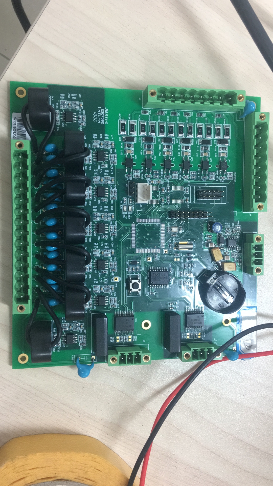

我发现 TPS54331的    。为3.55V、在设置值3.3V 0.25V 范围内、我选择两个电阻器的值为3.24k 和10.2,、它们的精度均为1%调试期间、我更改 了一 个新的 ss34、 一个新的电感器、一个新的 TPS54331、但也 没有影响、然后 我移除   了所有其他使用3.3V 的芯片、但   仍然没有变化。 有人能告诉我为什么?
    您好、负载怎么样? 如果您添加0.5A (例如)、请检查输出电压。 如果您添加了负载(0.5A)且输出电压仍然为3.55V、请上传原理图和布局以进行检查。
    我还有三个相同的板,没有这种问题。 我将10引脚 JTAG 连接到具有 20引脚的 jlink 调试工具后、该板就会出现。 之后,我的主板无法使用 xds200.before 进行调试,该 主板可以与 xds200调试工具一起正常工作。
    如果可能、请上传与 TPS54331相关的原理图和 PCBLayout。 谢谢、这将有助于我们进行分析。
