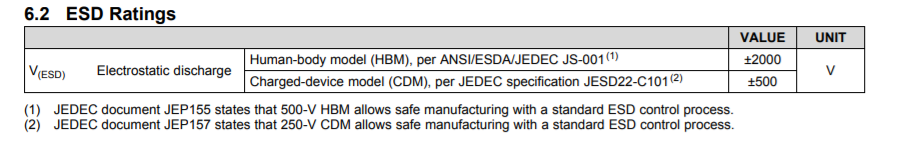

TI 的 LDO 是否有关于闩锁或 ESD 的任何报告? 想要了解5.5V 后输入电压是否超过输出电压? LDO 在防止 EOS 方面是否也起作用?
    您好、Allan、
    不确定您的意思。 建议的最大输入电压为5.5V。 绝对最大额定值为6.0V。 超出这些水平并不是一个好主意、因为此时故障概率将大幅上升。
    通常、这些芯片的内部 ESD 保护措施只能承受相当中等的 ESD 事件。 请参阅第6.2节。 它仅用于处理目的。 如果您预计会发生严重的 ESD 事件、一种较好的方法是在稳压器的输入和输出端与 GND 之间安装去耦电容器。 这些器件可吸收大量 ESD、从而保护稳压器。 如果必须发生更严重的 ESD 事件、则需要更多的滤波和保护。
    Kai
    您好、Allan、
    TLV733的 ESD 额定值如下所示、没有单独发布有关这些测试的报告。 这些测试是按照 JEDEC 规范执行的。
    在某些情况下、例如在短时间内具有极高能量的 ESD 冲击、LDO 在防止 EOS 方面确实起着作用。 但是、在直流电压下以高于绝对最大电压的电压运行肯定会损坏 LDO。 如果您想到了其他形式的 EOS、我们可以进一步讨论 LDO 将如何帮助缓解这些故障。
