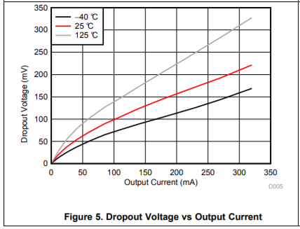

客户 正在考虑使用 TPS7B6350-Q1。
客户尝试在100mA 下使用 TPS7B6350-Q1。
在输出电流为100mA (TJ=–40°C 至150°C)时是否有 VDO 数据?
您能给 我 VDO 测试数据信息吗?
Yusuke /日本地区
    您好、Tsukui、
    数据表包含有关压降电压的信息。 请查看图5和6。
    Kqai
    您好、Tsukui、
    下面显示的数据表中的图5将是我们在这方面拥有的最佳数据。  根据下面显示的数据、100mA 的最大压降应接近150mV。
