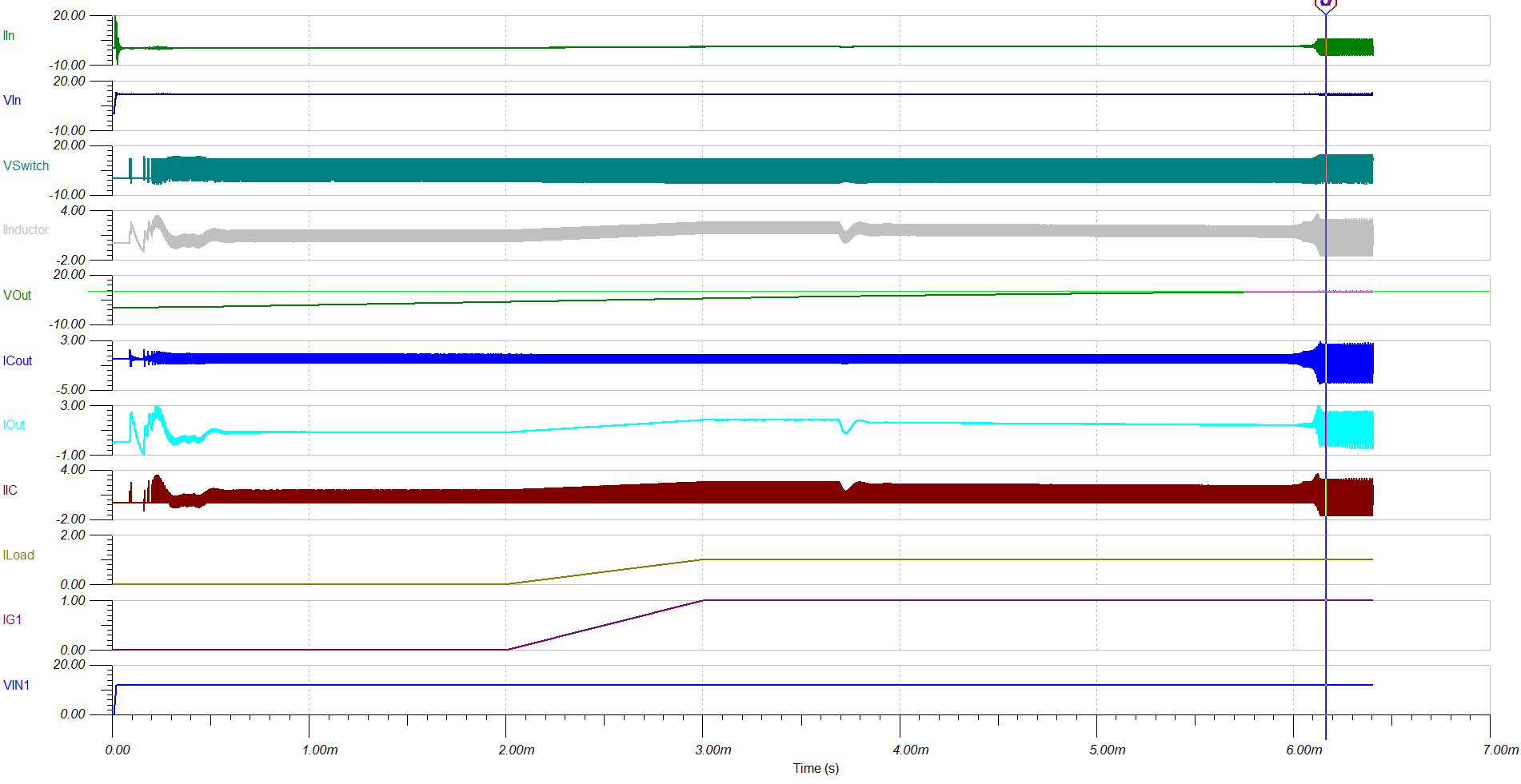

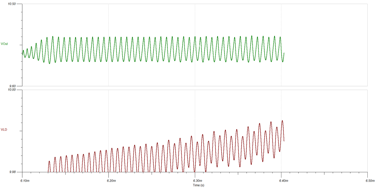

仿真显示了低于振荡频率的电源(~150kHz)。 显然、控制器无法处理输出端的高电容负载。 是否有办法稳定此电源? FWiw、对于同一负载、具有较低输出电压的仿真是可以的。
随附 TINA-TI 文件。
提前感谢。

    您好、Elder、
    可能是第二级滤波器导致不稳定。 是否可以将其删除并重试? 另请参阅此博客、了解有关此主题的详细讨论:
    e2e.ti.com/.../design-a-second-stage-filter-for-sensitive-applications

    在没有第二级的情况下工作正常:在没有输出 LC 的情况下仿真没有振荡。 它在较低电压下也能正常工作(我仿真了该电源的7.5V 版本)、因此额外的增益会将电源置于不稳定的区域。
    问题是、使用该电源的电源轨的大容量电容较高且对噪声敏感。
    感谢您提供博客链接、我将查看它。 此外、欢迎向您或关注此主题以稳定电源的任何人提出任何进一步建议。

    您好、Elder、
    除了博客中所写的内容外、您可能还会尝试向大输出电容器添加一些 ESR。 您还可以移至 TPS62135并使用1uH 电感器。

    我更仔细地查看了博客、并估算了与100nF 电感器并联的电阻器的值、但这还不足以停止仿真器上的振荡。
    不过、前馈电容器确实做到了这一点。 我现在正在阅读数据表中提到的应用手册、确实计算 CFF 的最佳值。 我还在进行博客中所示的数学运算、以找到组件的最佳价值。

    作为后续行动、我按照注释确定最佳馈通电容器。 我还按照  博客中的建议添加了一个与输出电感器并联的低值电阻器(0.2R)。 通过这两种方法、我能够在仿真器上获得稳定的解决方案。
    非常感谢您对此问题的支持。
