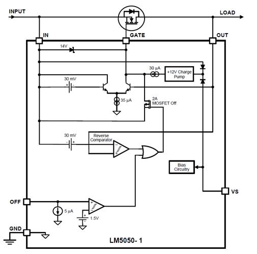

我们有一个有关 TI 器件10400019803 (LM5050Q0MK-1_NOPB)的查询。
问题是、在比较器输出引脚馈入超出其共模范围并更改栅极信号状态之前、CAN 信号引脚输出与输入信号相比低多少? 相关比较器在下面的方框图中被标记为反向比较器。
如果 OUT 被灌入并且比较器是接地基准、那么我们应该是可以的。 但是、如果比较器具有浮动电源轨、那么我们预计会遇到设计问题。 是这样吗?
    你(们)好
    OUT 引脚不能低于 IN 引脚以下的两个二极管压降(~1V)。 这将违反 LM5050-1的绝对最大规格。
    由于在应用中、当栅极为低电平时、外部 MOSFET 的体二极管导通、因此输入输出不能低于1V。
    Kari。
