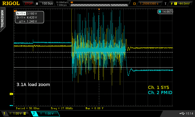

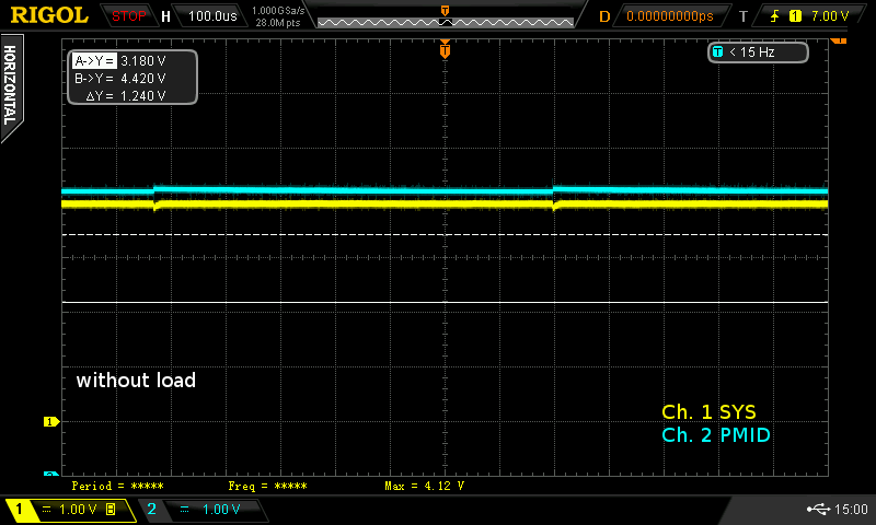

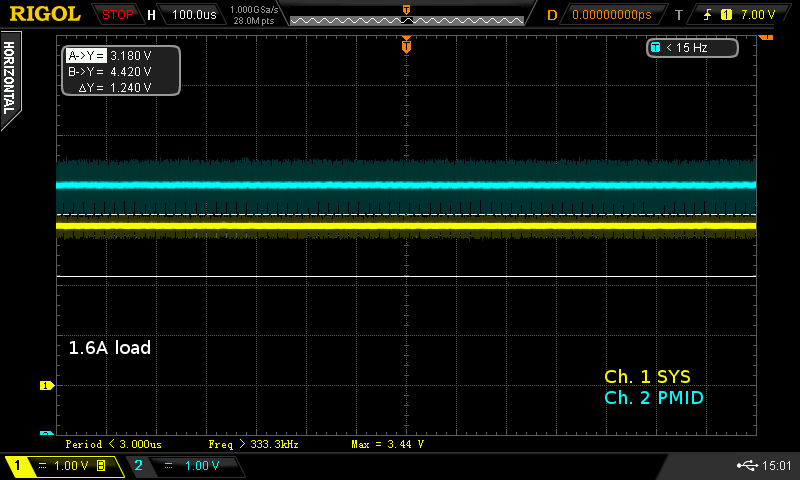

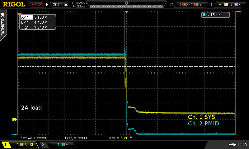

我还有一些来自 SYS 和 PMID 电压的示波器图片:
最后一张图片显示了关断以及 BQ25895何时断开电池。 我还通过确认的寄存器值获得此操作:

    TI 的防火墙阻止我访问您的原理图和器件列表。 您是否按照 d/s 图59所示在 SW 和 PMID 之间添加了二极管? 根据您的示波器图、电池电压降至 V (OTG_BAT)阈值以下、从而导致充电器退出 OTG 模式。 电池与 BAT 引脚之间的连接是否具有高电阻性?

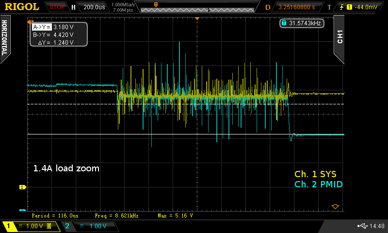

     我在添加负载时拍摄了一些照片。 二极管已连接。
    负载为1.4A 时的"击穿"力矩
     并放大:
    3.1A 负载下的击穿
    并再次放大:
