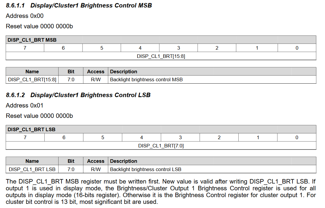

尊敬的所有人:
我在混合模式下使用 LP8860-Q1、连接到4个 LED 条、每个条的驱动电流为60mA。
我使用了第22页上的公式:
在本例中、公式的输出为7.5mA。 必须将该值写入 DISP_CL1_CURRENT[7:0]和 DISP_CL1_CURRENT[11:8]寄存器。
如果是、如何将 mA 值转换为二进制值?
非常感谢。
Alessio Cocchi
    Cocchi 先生、您好!
    我认为您要查找的描述可在数据表的第8.6.1.2、8.6.1.3和8.6.1.4 (显示/群集1)部分找到。
    David
    尊敬的 David:
    您提到的部分不会获取任何有用的信息、从而在寄存器中将 mA 值转换为十六进制(或二进制)值。
