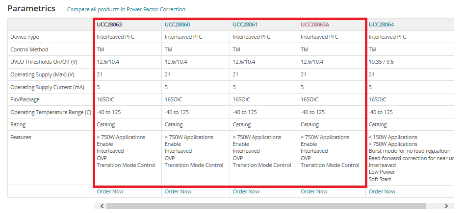

尊敬的
UCC2806X 系列、什么类型的功能不同?
如有、请告知我。
劳伦斯。
    您好、Lawrence、
    随附的文档概述了 UCC28060和 UCC28061e2e.ti.com/.../2112.60vs61-_2800_UG_2900_2.pdf 之间的主要电气差异
    另一个强调了 UCC28061和 UCC28063之间主要差异的文档
    e2e.ti.com/.../Differences--UCC28063-and--UCC28061.pptx
    UCC28060是此系列中发布的第一个器件。
    UCC28061、UCC28063和 UCC28063A 略有改进
    UCC28064是此系列的最新成员、 其主要新特性包括:
    (1)输入电压前馈、可实现快速线路瞬态响应
    (2)可调节双相/单相 设定点
    (3)突发模式。
    希望这能解答您的问题
    John
