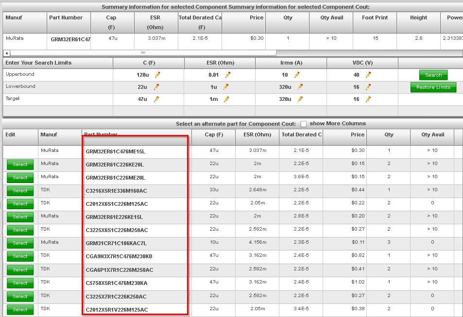

我正在使用 TPS63070设计电源电路
我的应用要求如下
输入电压:6V 至8.4V
            输出电压:8V
            负载电流:1.6毫安

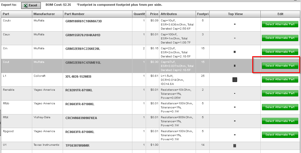

我遵循 webench 建议的设计 、但 webench 建议的 BOM 不可用、因此我想使用替代无源组件来仿真设计。 但电容器的一些特性会随频率而变化。 在这种情况下、必须采用哪种频率的值? 类似地、如何确定 IRMS 的值。
例如、
GRM32ER61C476ME15L -由 webench 推荐。 (但我们 的供应商不提供)。
因此、我选择 了 GRM32EC81C476KE15L 作为替代方案、并希望通过仿真进行验证。 请帮助我获取 有关 GRM32EC81C476KE15L 的以下信息
1)降额电容、 2) ESR、3) IRMS、4)总降额电容。
 有关无源器件的特性数据可在下面找到。
psearch.en.murata.com/.../GRM32ER61C476ME15#.html
我附上 webench 报告供参考。
e2e.ti.com/.../3007.BuckBoost_5F00_1.6amp.pdf

    您好、Saiteja、
    我为您指定的输入输出条件创建了设计。
    输入电压:6-8.4V
    输出电压:8V
    输出电流:0.0016A。
    Webench 提供了此设计的备选输出电容器列表。
      由于供应商未提供 GRM32ER61C476ME15L、因此您可以使用其他可用的替代电容器。
