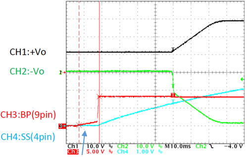

客户已在 SS 终端安装0.1uF。
从 EN 引脚设置为低电平的那段时间开始、直到 SS 引脚上的电压开始上升、已经发生了大约10ms 的延迟。
(即使 CSS = 0.01uF、也会发生10ms 的延迟时间。)
这10ms 的延迟时间是多少?

    请注意、启用 TPS40210时、器件必须从完全关断状态切换到开关状态。 首先必须要做的是、BP 稳压器必须为连接到该引脚的电容器充电。 这将导致延迟时间。
    还请发布原理图和波形以帮助进一步调试。

    4.7uF 安装在 BP 端子上。
    μF 它大于1 μ s 的建议值、因此延迟时间可能会很长。
    我 μF、如果延迟时间为1 μ s、那么延迟时间将会缩短、但最大延迟时间会是多少?

    客户希望在 EN = ON 后的150ms 内提高输出电压。
    至于当前的 TSS、数据表的计算公式和检查结果是不同的。我也想就这一点提出建议。
