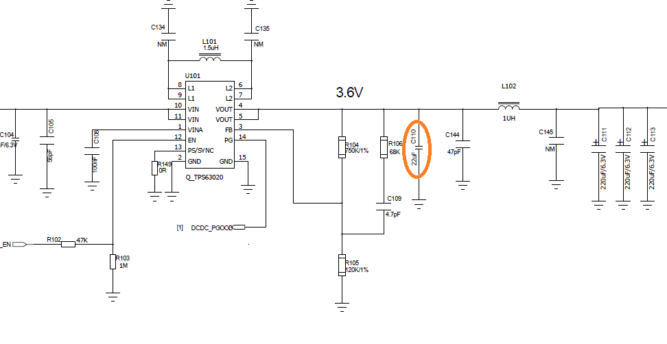

我的客户遇到一个问题、当他们使用 TPS63020并添加一个滤波器电路(请参阅下图)时、该滤波器电路((L102、C144、C145)将会增加这些总电路功耗60mA。  这些滤波器电路处理 GSM 灵敏度问题、因此无法删除。 但是、如果客户使用此滤波器电路、则无法接受在其系统中增加功耗。 因此、他们进行一次测试、将 C111置于 C110之后、如果 没有此滤波器电路、它的功耗就会接近、他们想知道这 种现象的原因是什么? 但是、它们的 PCBA 是固定的、无法更改 C111位置、因此它们希望知道如果使用此滤波器电路、如何降低功耗、而不更改任何 PCBA。

    如果我理解正确:
    -在 C110和 C111之间添加了滤波器电路(C144、C145、L102)、以实现额外的滤波、
    -在电路板上使用滤波器时、与没有滤波器的功耗相比、功耗增加了60mA、
    -如果 C111移至 C110 (滤波器仍在电路板上)、则功耗正常。
    仅滤波器电路会增加功耗、除非它影响电路的稳定性、例如在负载瞬态期间。这似乎很奇怪。 请回答以下问题:
    -是否可以显示 PCB 的布局?
    -功耗是否始终比负载变化时高60mA?
    -当前负载是多少,您是否有较大的负载变化?
    -您是否观察到输出电压或电流以查看是否存在振荡?

    --BTW,我们将 C110从22uF 更改为47uF,功耗是相同的。 但我们不知道为什么会出现这种现象?

    我不理解最后一句。 µF 用47 μ F µF C110 22 μ F、则功耗与不滤波器电路(C144、C145、L102)的功耗相同、或者仍然比滤波器电路高60mA?
    如果您可以显示 TPS63020和输出滤波器元件周围的布局、尤其是在2A 负载瞬态期间、您可以显示输出电压的示波器波形、这将有所帮助。
    我怀疑 C110对于2A 负载瞬变而言不够大。 另请检查 C110的电压降额、3.6V 时的实际电容是多少

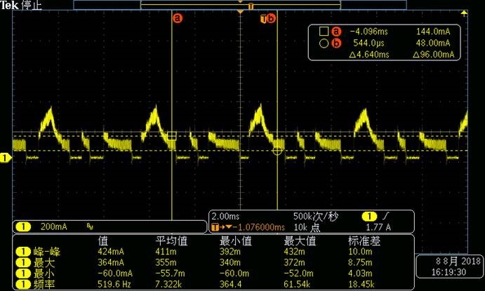

    感谢您提供图片。
    请告诉我示波器图像显示了什么、测量点在哪里?
    C110似乎不够大、不足以应对您的设计中的负载瞬态。 良好的负载瞬态特性通常需要将大电容靠近稳压器放置、而较小的高频电容更靠近负载。 我建议使用较大的 C110、或者如果您现在使用的电压降额过大、则使用具有较高额定电压或较大封装的电容器。
