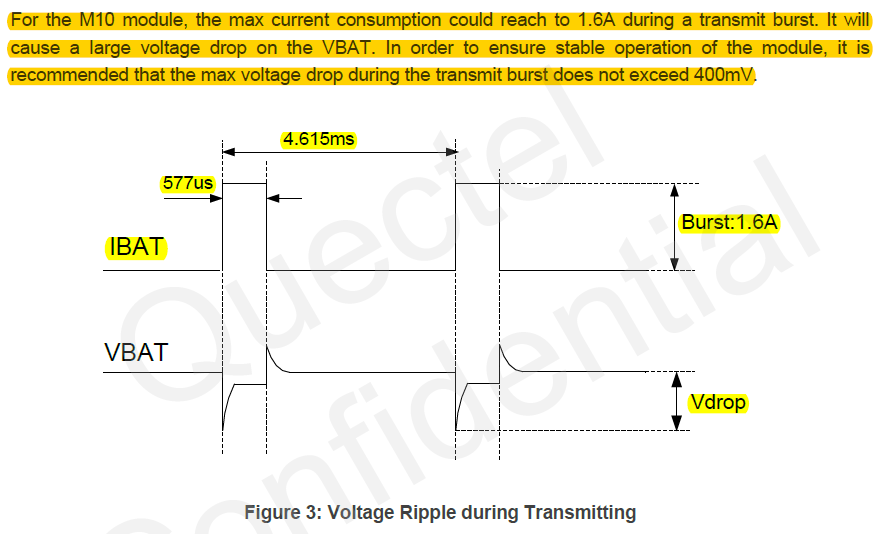

需要您的帮助来解决有计划的设计问题。
我使用附加降压/升压转换设计。
输入由锂离子电池供电、 输出连接到 GSM 模块。
我面临的问题是、
当 gsm 模块尝试注册到网络时、它消耗2A 峰值电流。
在此期间、降压/升压转换器的输出电压下降超过0.5V。
因此、GSM 模块关闭。
简单来说、
降压/升压转换器无法满足 GSM 模块的峰值电流要求。
当消耗峰值电流时、转换器输出电压下降。
问题可能是什么?解决方法是什么?

    您好、Shiva、
    负载阶跃是否为0A 至2A?
    这听起来像是控制环路需要调整、可以通过调整补偿组件在 WEBENCH 中完成。 通过更改补偿组件、可以定制环路以满足负载瞬态规格。
    它还有助于增加更多的输出电容以减少下冲。
    -Garrett
    您好、Garrett、
    它不是从0A 到2A。
    模块通电后、流耗将小于200mA。
    当它注册到网络时、它将消耗2A 峰值电流。
    在此期间、电压下降、模块关闭。
    我将尝试该建议并告知您。
