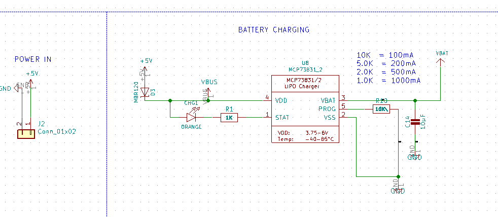

我使用的是 TPS7099DBVR、我使用使能来允许开/关控制器通过瞬时按钮启用/禁用。 我面临的问题是、当使能引脚为低电平时、输出为0.6V。 当电池和 USB 同时连接时(为电池充电)、使能端低电平时的输出电压为1.8V、我相信这可能与两者都连接时的电流有关、我还没有进一步研究、因为这是明天的任务。 不过、我想知道是否有人会对为什么会出现0.6V 的输出电压提出一些建议? 我附上了我要使用的电路的原理图。
拜伦。
    尊敬的拜伦:
    查看数据表的 I (rev)规格。 另请参阅数据表的第7.4节。 如果"ENABLE"为低电平、则输出变为高欧姆、并可悬空至您施加到输出引脚的电位。
    Kai
    尊敬的 Kai:
    我已经查看了数据表、我在这里猜测、但这是否是因为当器件处于关断模式时、我施加的电势电流、 当我添加外部电源为电路中的电池充电时、它会增大施加的电流、这会在输出端产生更高的电压?
    拜伦。
    尊敬的拜伦:
    当"使能"为低电平时、您在稳压器的输出端到底连接了什么? 这是否会增加输出引脚上的电势? 假设禁用的输出看起来像一个3V/100nA= 30M 的电阻器。 安装在那里的电阻器而非稳压器上的电压会下降多少?
    Kai
    尊敬的拜伦:
    如果 LTC2950上的/INT 引脚悬空、则可能会将 TPS709的输出上拉。 正如 Kai 提到的、当 TPS709被禁用时、导通晶体管关闭并且输出上没有有源下拉。
    我还建议您在 TPS709上包含建议的输入和输出电容器。
    我建议您重新访问您的电池充电电路。 移除+5V (电源输入)后、电池(Vbat)中的电流将流经二极管 D1流入电池充电器 MCP73831的输入端。 要实现正确的电源路径电路、请参考 microchip 的 AN1149。
